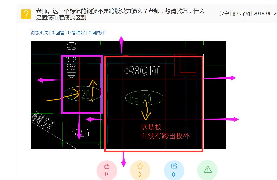

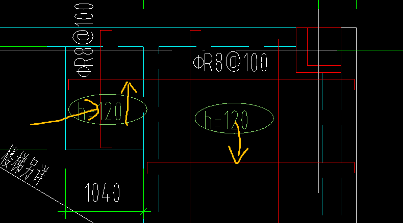

  • 老師。這三個標(biāo)記的鋼筋不是跨版受力筋么?老師,想請教您,什么是面筋和底筋的區(qū)別
  • 是跨版受力筋。從鋼筋的標(biāo)注方式可以看出面筋和底筋,一般橫向端90°向下的,就是面筋,豎向90向右的就是面筋。底筋一般是末端彎勾的畫法。

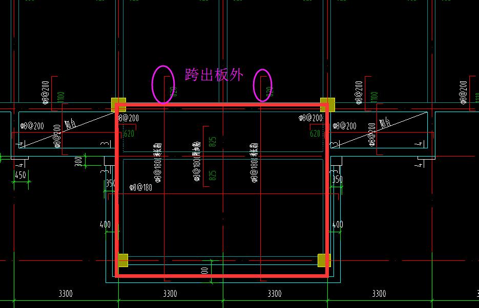

  • 如果有伸出板外,才是跨版受力筋
    說是跨版受力筋,實際就是面筋+負(fù)筋
    面筋
    底筋
