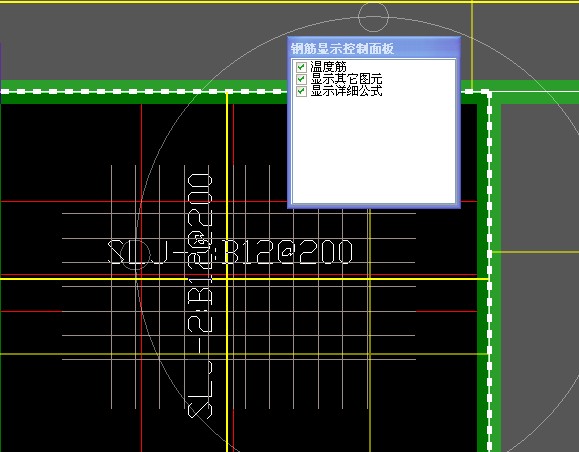

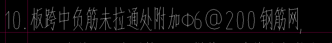

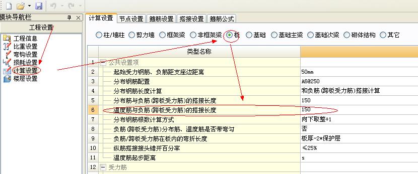

  • 老師,這塊板我是不是僅僅在X方向布置溫度筋就行了,Y方向已經跨板筋通常了,不需要
    拉通
    筋位
    老師,這塊板我是不是僅僅在X方向布置溫度筋就行了,Y方向已經跨板筋通常了,不需要把
    2021-08-15 17:02:55 補充

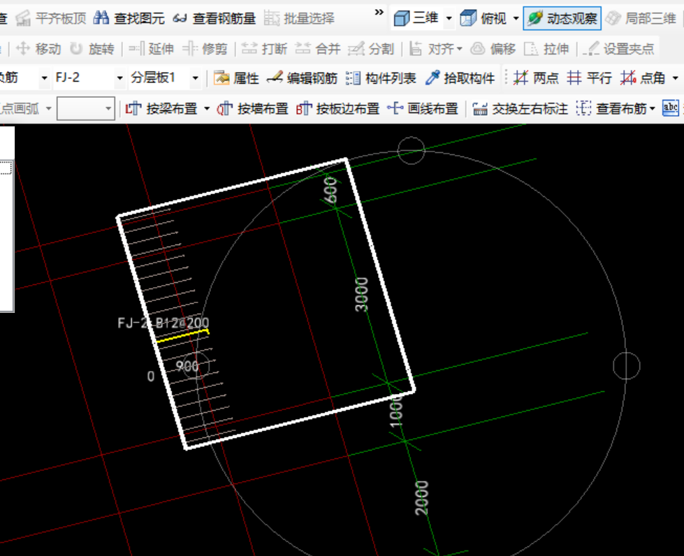

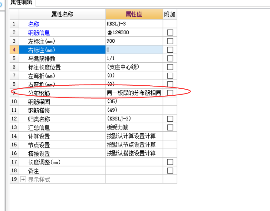

    跨板受力筋自帶分布筋的話,那也就是說不再需要鋼筋網片了,,負筋自己也有,然后未拉通的位置有了跨版受力筋,所以就不需要了是嗎
    2021-08-15 18:37:38 補充
    廣聯達服務新干線
    建筑行業快速問答平臺-答疑解惑

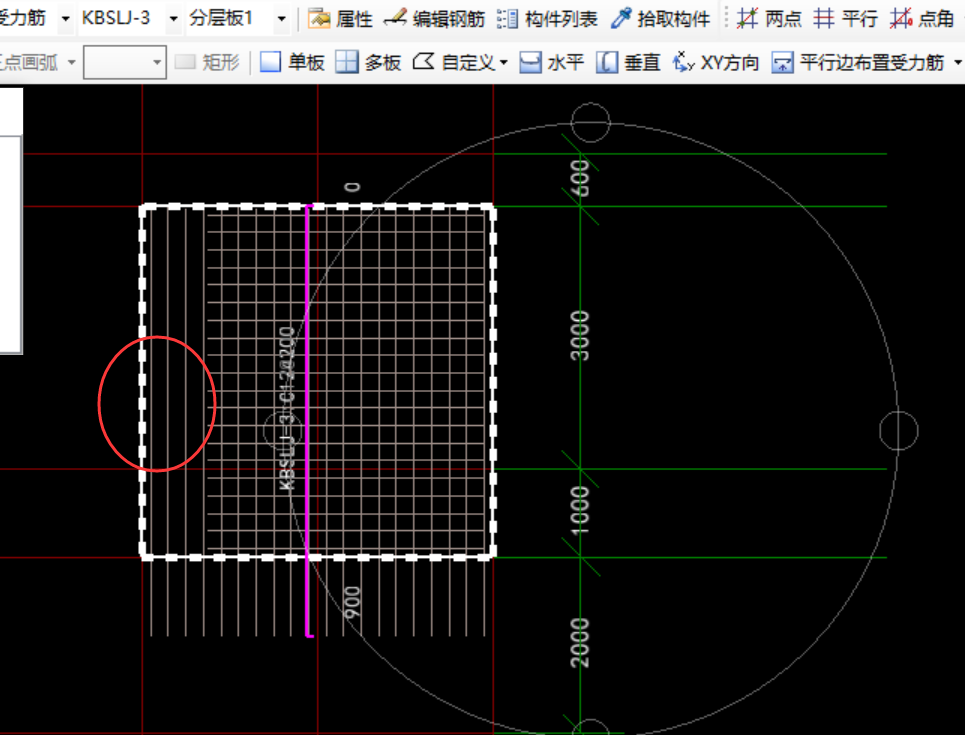

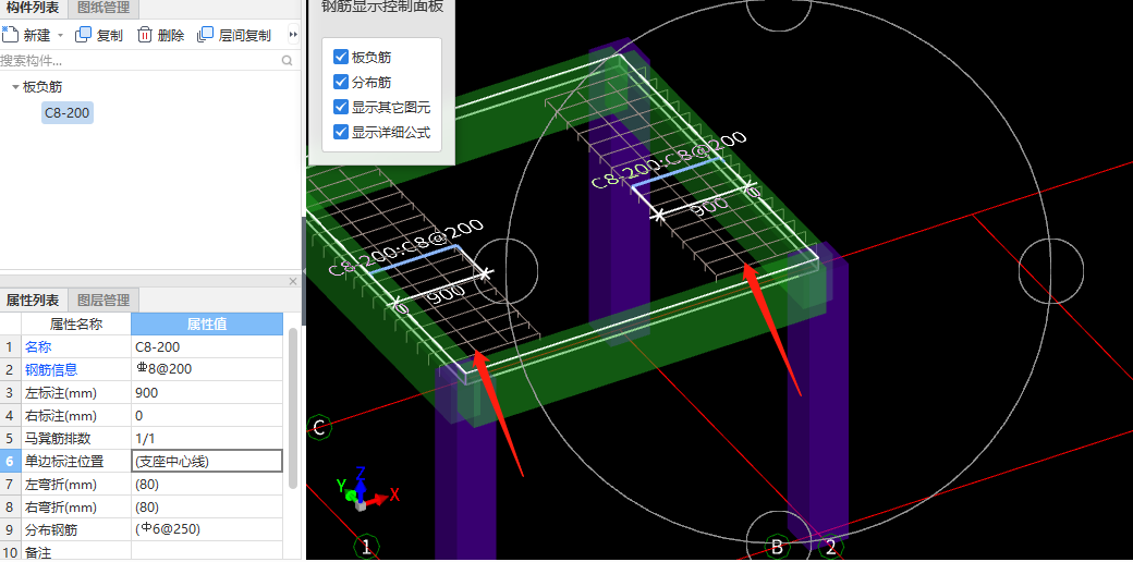

    老師,這個我試了一下,就是假設我布置了跨半受力筋,那么會自己帶分布筋的對吧,那么它在負筋的位置也計算了跨板受力筋的分布筋,但是,我看負筋的鋼筋三維,負筋本身也有分布筋,且負筋的分布筋也計算了,那此處是不是計算重復了壓,負筋算了分布筋,??绨迨芰钣炙懔朔植冀?。
    2021-08-15 19:20:10 補充
    老師,描述錯了,,就是假設我布置了跨半受力筋,那么會自己帶分布筋的對吧,那么它在負筋的位置也計算了跨板受力筋,但是,我看負筋的鋼筋三維,負筋本身也有分布筋,且負筋的分布筋也計算了,那此處是不是計算重復了呀,負筋算了分布筋,??绨迨芰钣衷谪摻钗恢糜嬎懔?,那是不是跨板受力筋和負筋的分布筋重復了。
    拉通筋位答疑解惑你好:不用,跨板受力鋼筋自帶分布鋼筋的。
    首次提交 2021-08-15 16:57:42  最近修改2021-08-15 19:29:33 (修改過2次)

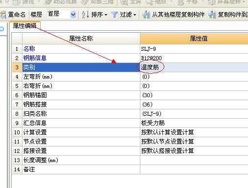

  • 定義溫度筋布置到板上就行了,軟件會智能搜索沒有負筋的部位計算溫度筋的。
    廣聯達服務新干線
    建筑行業快速問答平臺-答疑解惑
    拉通
    2021-08-15 16:57:58
  • 是的。
    2021-08-15 16:58:03
  • 不重復計算的啊,仔細看看各自分布筋的范圍
    2021-08-16 08:25:10
