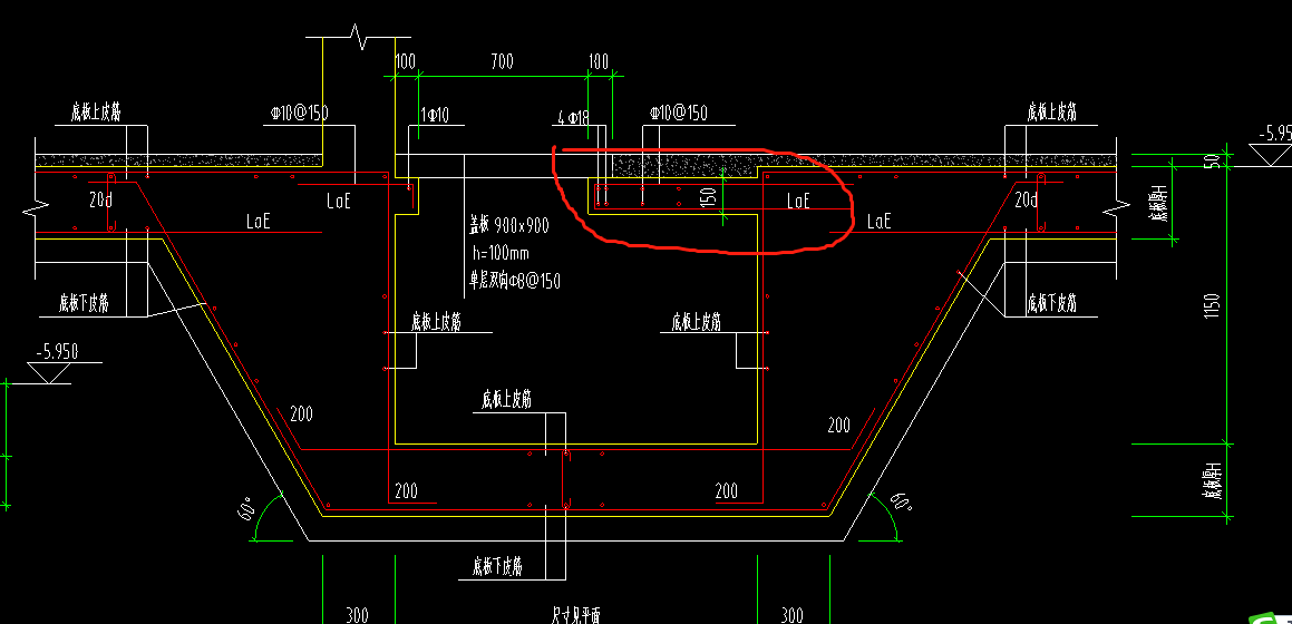

  • 150板里面要不要馬凳筋和拉筋的?
    1問:150板里面要不要馬凳筋和拉筋的?2問:這個板我用自定義畫完要定義成挑檐是吧?挑檐
    150板里面要不要馬凳筋和拉筋的?
    ——:需要的,您這里有面筋,必須有馬凳筋,如果設計有要求拉筋,還要計算拉筋
    ——:這個不適合挑檐,可以是現澆板的
    2018-06-22 13:45:08
  • 用平板就行了,雙層雙向的設置馬凳筋,高度120
    2018-06-22 12:22:33
  • 你好:這是需要的,如果是用自定義線定義的,在單構件中計算輸入。【導入土建算量時候轉換我挑檐】
    2018-06-22 12:25:25
