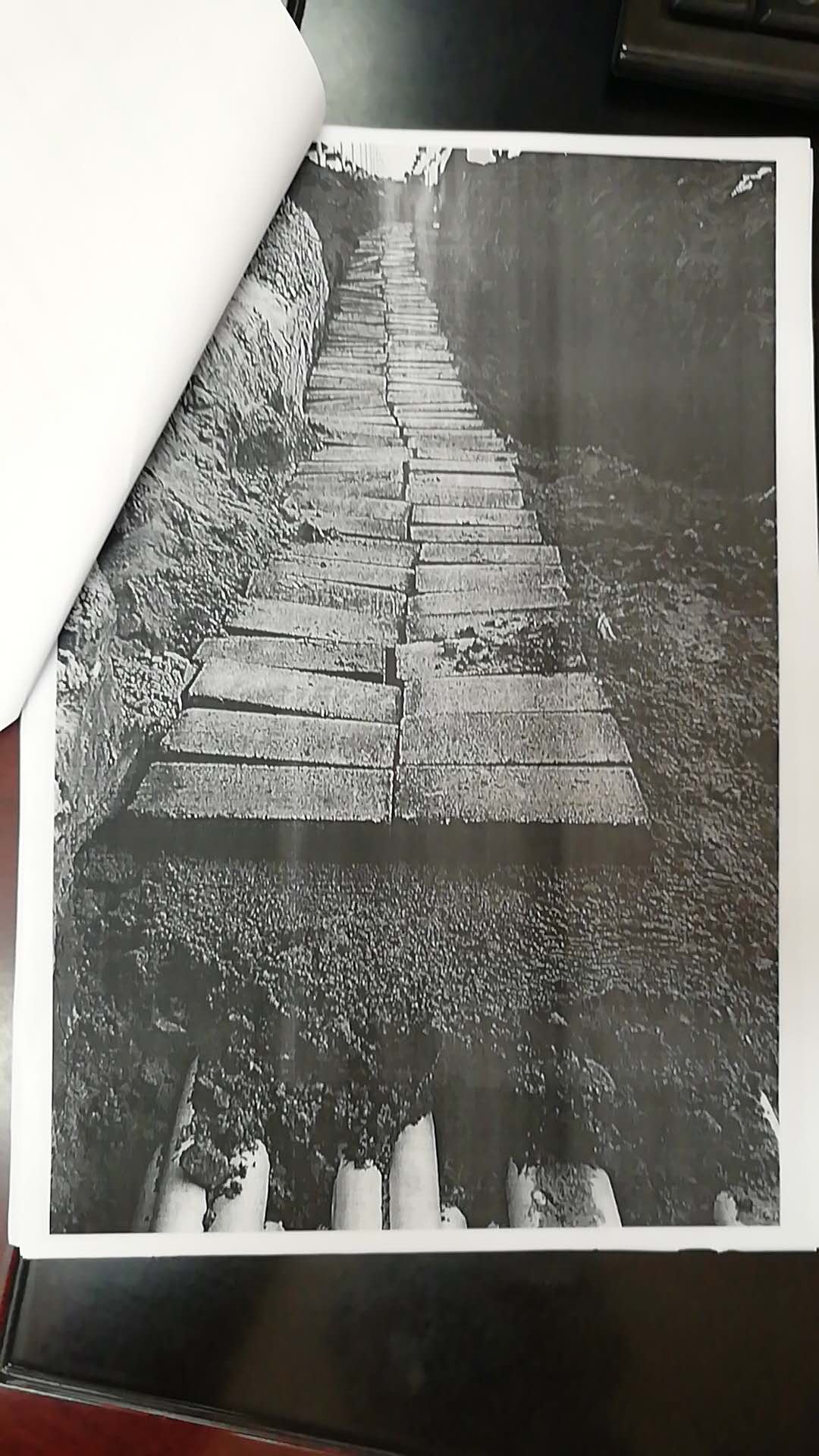

    請問,河北12定額,七孔梅花管算電纜保護管吧,如果算的話,是不是不應該鋪磚呢?計算規則了沒有明確這一點.河北12定額
    鋪砂蓋磚是針對電纜直埋(不穿保護管)的情況制定的保護措施,如果排管需要鋪砂蓋磚,一定要有設計說明(設計要求)。否則結算會遇到麻煩。
    就好像設計要求用鍍鋅鋼管做電纜保護管,你非要用銅管做電纜保護管,結算時肯定不能給你銅管的錢。
    2018-06-21 10:35:01
  • 這個你要看圖紙設計。
    而且梅花管是塑料管,屬于易破損的管材,鋪砂蓋磚起到保護作用的。所以也不能說不應該。
    既然現場實際發生了就應該計算的
