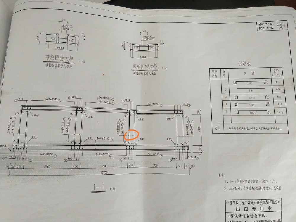

  • 有關鋼筋水平筋和豎向筋的識讀。
    如圖畫圈中,②號筋和④號筋,哪個是水平筋,哪個是豎向筋?黑點是豎向筋還是水平筋,怎么樣區分識讀?

  • 看不太清楚,2號應該是水平筋,4號是垂直筋,水平筋在圖紙上是按黑點表示

  • 2號筋是水平筋,4號筋是垂直筋。

  • 你好:2號點的是水平筋,

  • 剪力墻配筋表上所示鋼筋,2#筋是水平鋼筋,其余的均是垂直筋,在剪力墻還要布置相應的14的壓墻筋,板面上也有加強筋(2*C14)可以用暗梁定義布置在板上或單構件里輸入。墻壁加腋的位置看不太清楚,應該不會影響鋼筋量,會差一些砼工程量

  • 你好,你這個是管廊工程,你給出的是豎向剖面圖,2號為水平鋼筋,4號為豎向鋼筋,黑點表示水平鋼筋
