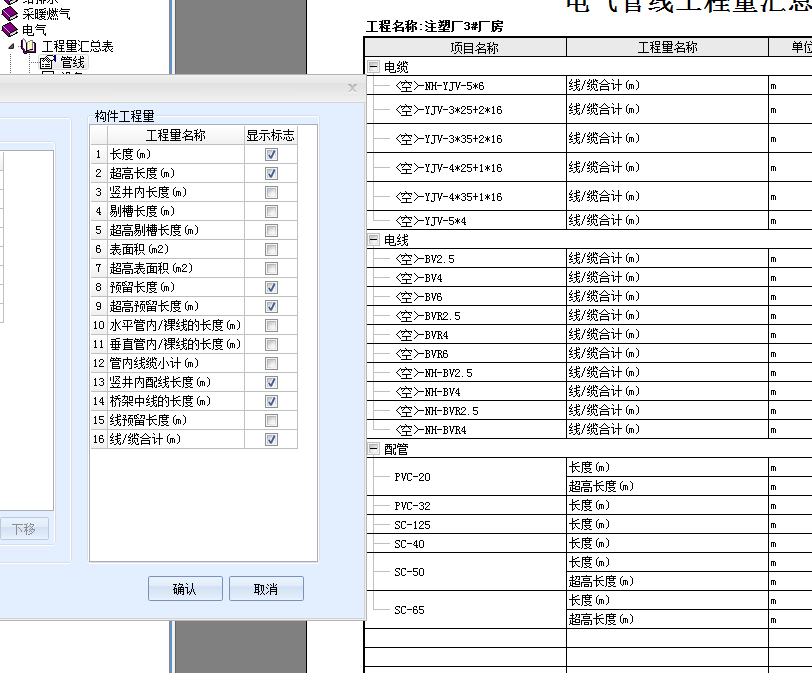

    你好。樓層高度超過五米需要計算超高費,超高費是如何計算的?計算工程量時,是只需要把管的超高部分單獨列出來嗎?為什么軟件沒有列出電線和電纜還有燈具超高的部分呢?
    補充問題:第一層層高9米,配管有單獨列出超高部分,但是線纜卻沒有配管
    你好,2018版本才有線纜超高計算的設置,在計算設置里需要選擇的
    如果是2018版本以下,只有配管超高功能,線纜沒有此功能的,需要單獨表格統計
    2018-06-20 10:54:25
  • 你好,超過5米的施工部分的管線,燈具單獨列項計算超高費。
    不是的,所有超過的部分都需要單獨列項。
    為什么軟件沒有列出電線和電纜還有燈具超高的部分呢?  那就說明沒有超過5米
