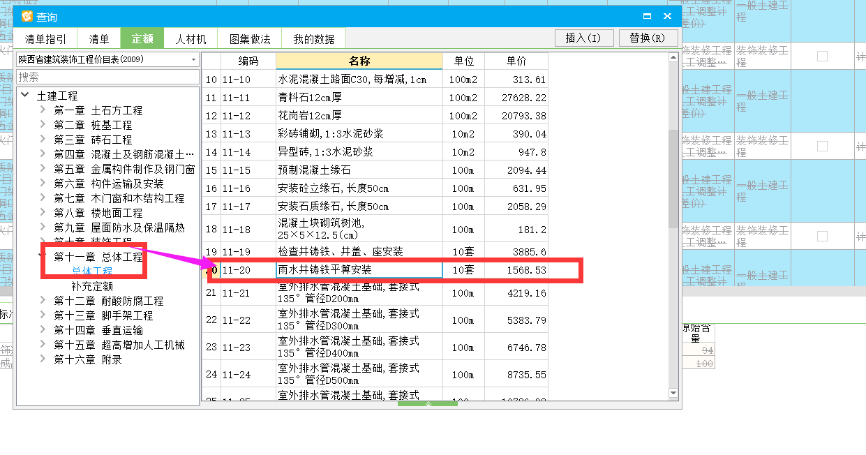

  • 雨水篦子按什么計算量
    雨水篦子按什么計算量
  • 要看你們當地定額的規定的,是按個,按重量等
    2018-06-19 23:31:48
  • 你好,雨水篦子是按照“套”計算的。算量
    2018-06-19 23:54:51
  • 這需要結合當地的計算規則來定,一般按井口數量以“個”為單位計量,多見預制混凝土板結構的雨水篦子,也有按“噸”以重量來計量,多為鑄鐵結構的雨水篦子。
    2018-06-20 07:17:36
  • 這個要看當地定額子目中的含量是否包含了,若沒有包含要另外計算
