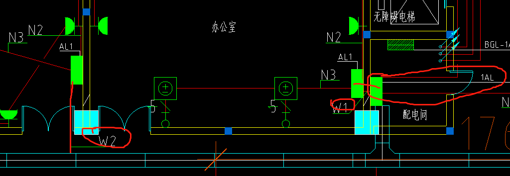

    請(qǐng)給我具體描述下,1AL配電箱的兩條回路W1、W2的電纜是怎么走線的,謝謝;回路1配電箱
    補(bǔ)充問題:
    麻煩說詳細(xì)點(diǎn)謝謝
    W1回路:從1AL配電箱出來是怎么到AL1配電箱的,纖細(xì)的說下;
    W2回路:電纜從1AL配電箱出來是怎么到橋架去的(架空的那部分需要穿管還是,那個(gè)鋼管是怎么放置的),從橋架至AL2配電箱時(shí)架空的那段是怎么樣的,管子是怎么放的?

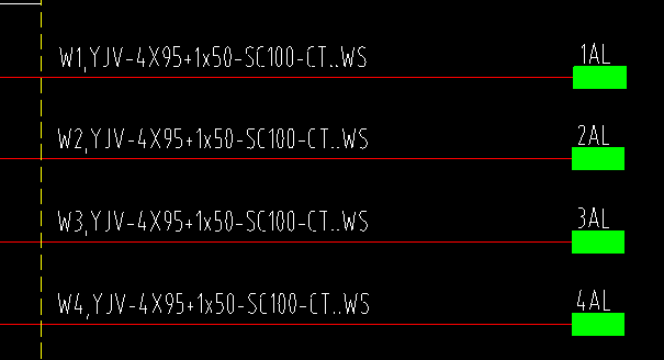

  • W1回路直接從1AL到AL1即可,W2的電纜是先走橋架,到W2分支那出來穿管到AL1的,具體是明敷、暗敷要看1AL的系統(tǒng)圖
