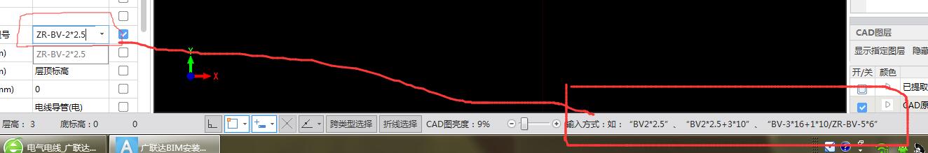

    我用安裝廣聯(lián)達(dá)畫電氣配管,配管里面的線是ZR-BV-2*2.5+E2.5,我在導(dǎo)線規(guī)格型號(hào)中輸入線的規(guī)格怎么提示不符合規(guī)格,請(qǐng)講解一下,謝謝
    補(bǔ)充問題:還有個(gè)是ZR-BV-2*2.5+3.5的,怎么輸入?
    補(bǔ)充問題:還有個(gè)是ZR-BV-2*2.5+1*3.5的,怎么輸入?

  • 直接輸入ZR-BV-3*2.5即可
    E表示接地線,輸入的合并就可以

  •   按   ZR-BV-3*2.5  輸入

  • 如圖 配管

  • ZR-BV-2*2.5+E2.5怎么輸入?
    答;按   ZRBV-3*2.5  輸入;
    答:抱歉,全中國也沒有3.5的電線。再查查是不是看錯(cuò)了?
