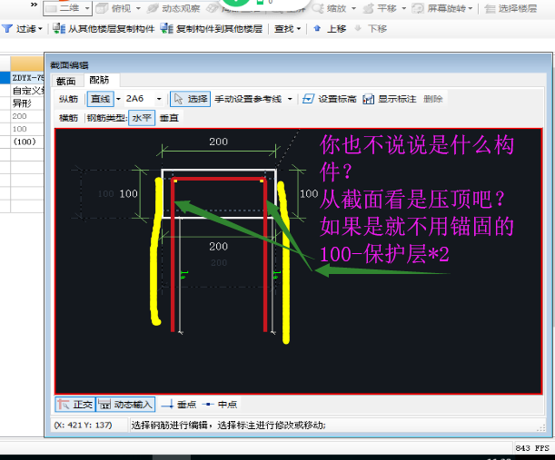

  • 老師 我是新手 麻煩問下這兩邊的長怎么確定?
    老師   我是新手  麻煩問下這兩邊的長怎么確定? 答疑解惑
  • 有圖紙的情況下  依據圖紙  沒有圖紙 一般是一個錨固長度(從矩形底面算起)

  • 你好:見附圖廣聯達服務新干線云南省建筑行業快速問答平臺-答疑解惑答疑解惑廣聯達服務新干線
