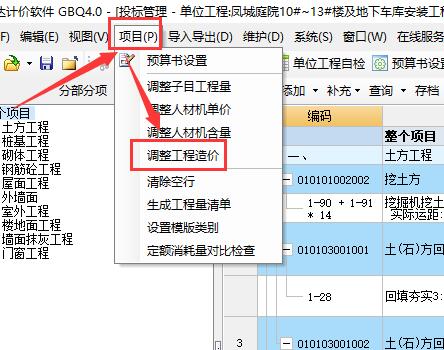

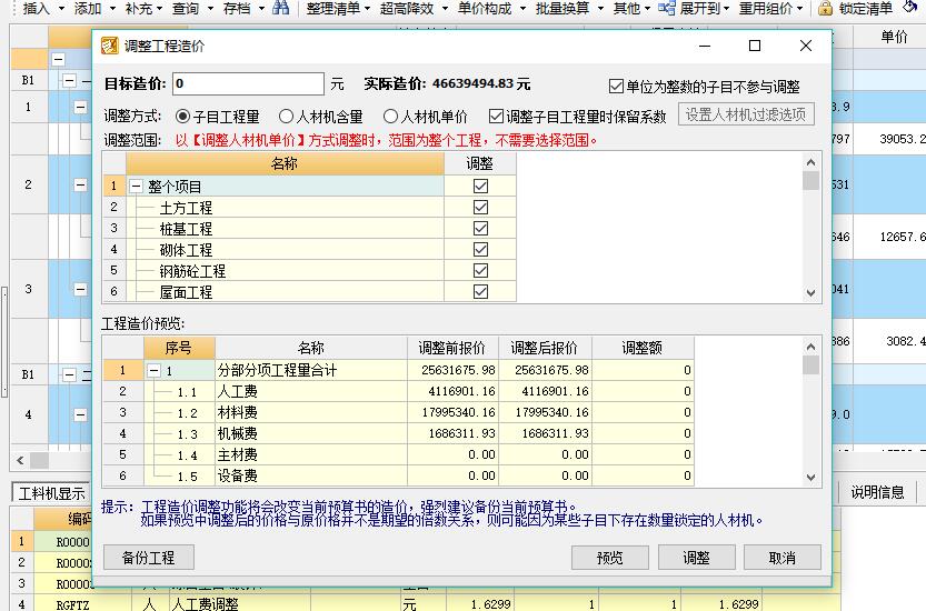

  • 調(diào)整人工單價、材料單價、機(jī)械租賃單價,也可以調(diào)整整體的管理費(fèi)率、利潤率,規(guī)費(fèi)和稅金的費(fèi)率是不能調(diào)整的,因?yàn)槟切┒际菄乙?guī)定的。分部分項(xiàng)里預(yù)計(jì)工程量在實(shí)際施工中會增加的,綜合單價就不要降低,預(yù)計(jì)施工時工程量會減少的,綜合單價可以相對減少。措施費(fèi)里除了安全文明費(fèi)用是按文件執(zhí)行,其他的措施費(fèi)應(yīng)該根據(jù)施工方案相應(yīng)計(jì)取也可以自己增加:夜間施工費(fèi)、二次搬運(yùn)費(fèi)、成品保護(hù)費(fèi)、冬雨施工費(fèi)、竣工清理開荒保潔等費(fèi)用。
    2018-06-08 11:10:56
  • 你好,這個其實(shí)和組價是一樣的,你先可以調(diào)整子目的套取。然后調(diào)整材料價。最后可以整體的調(diào)整,就行一樓老師說的。
