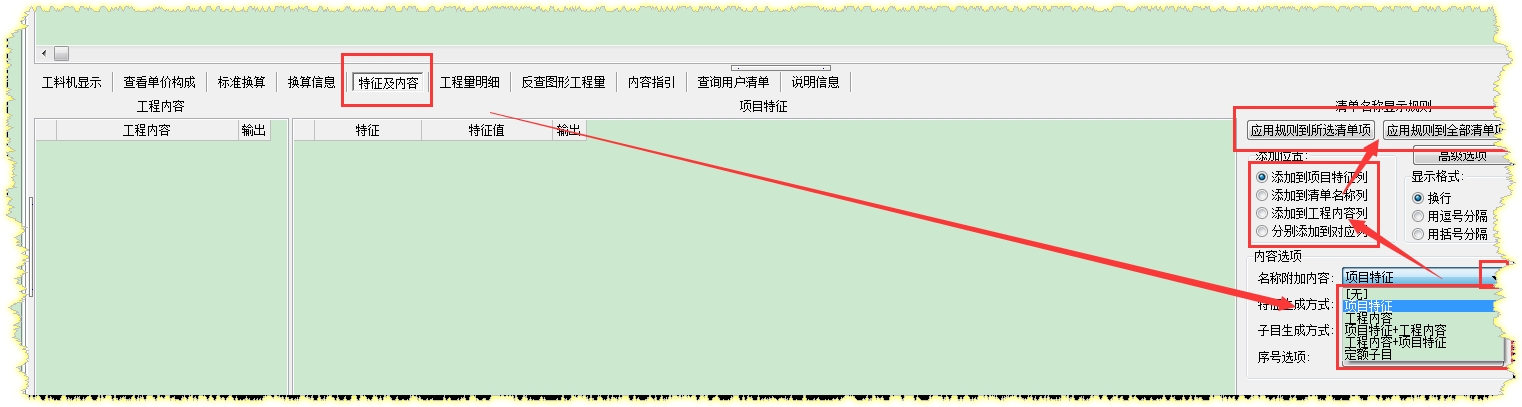

    如何將項(xiàng)目特征添加到項(xiàng)目名稱列,我應(yīng)用到規(guī)則到所有清單項(xiàng),發(fā)現(xiàn)只有在GBQ中添加的項(xiàng)目特征才可以添加過(guò)去。土建中添加的不可以,求大神指點(diǎn)一二。項(xiàng)目特征
    補(bǔ)充問(wèn)題:一樓這個(gè)辦法我試過(guò)了,只有部分能添加過(guò)去,那一部分就是在GBQ中添加的項(xiàng)目特征,而從土建中倒過(guò)來(lái)的不可以。
我來(lái)答  邀請(qǐng)別人來(lái)回答
 提醒提問(wèn)者

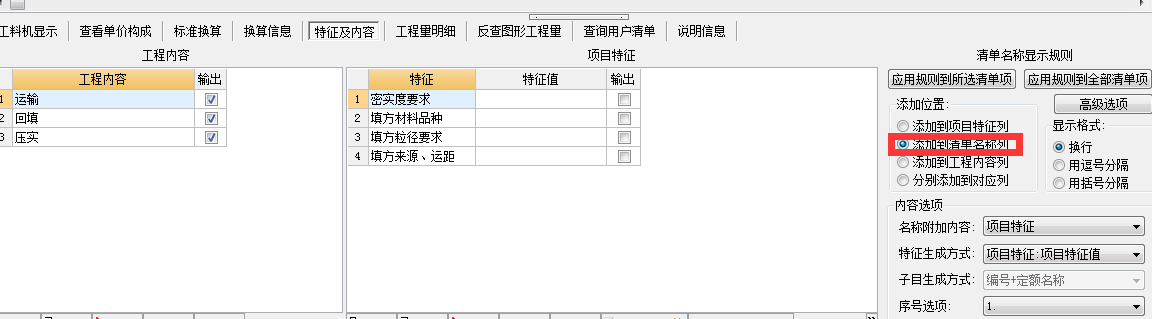

  • 將其合并在特征及內(nèi)容中,將“名稱附加內(nèi)容”選為自己需要的,選擇添加位置,然后再“應(yīng)用規(guī)則到所選清單項(xiàng)”或“應(yīng)用規(guī)則到全部清單項(xiàng)”土建
    2018-06-06 10:38:47
  • 你好,你在圖形中編輯的項(xiàng)目特征,你可以選擇應(yīng)用到全部清單,然后點(diǎn)擊清單,看有沒(méi)有。
    2018-06-06 13:11:52
