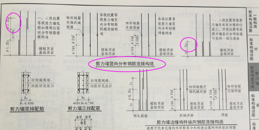

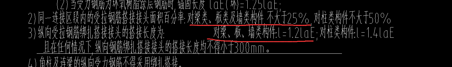

  • 50%搭接,搭接長度就要乘以修正系數1.4嗎
    修正系數
    你好:是的。只有剪力墻的鋼筋不按接頭的百分率計算搭接長度,剪力墻的豎筋和水平筋都是按1.2LAE計算搭接長度。
    搭接長度
    2018-06-06 07:59:29
  • 受拉鋼筋綁扎搭接長度Ll=受拉鋼筋搭接長度修正系數ζl*受拉鋼筋的基本錨固長度la或laE,另外,受拉鋼筋綁扎搭接長度任何情況下都不能小于300.
