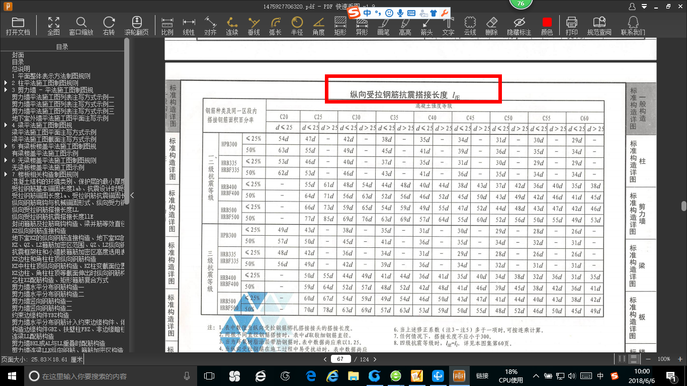

  • 你好老師,我這個(gè)要是屬于50%的搭接,那搭接長(zhǎng)度是不是要乘以1.4倍
    搭接長(zhǎng)度
我來(lái)答 收藏  舉報(bào)

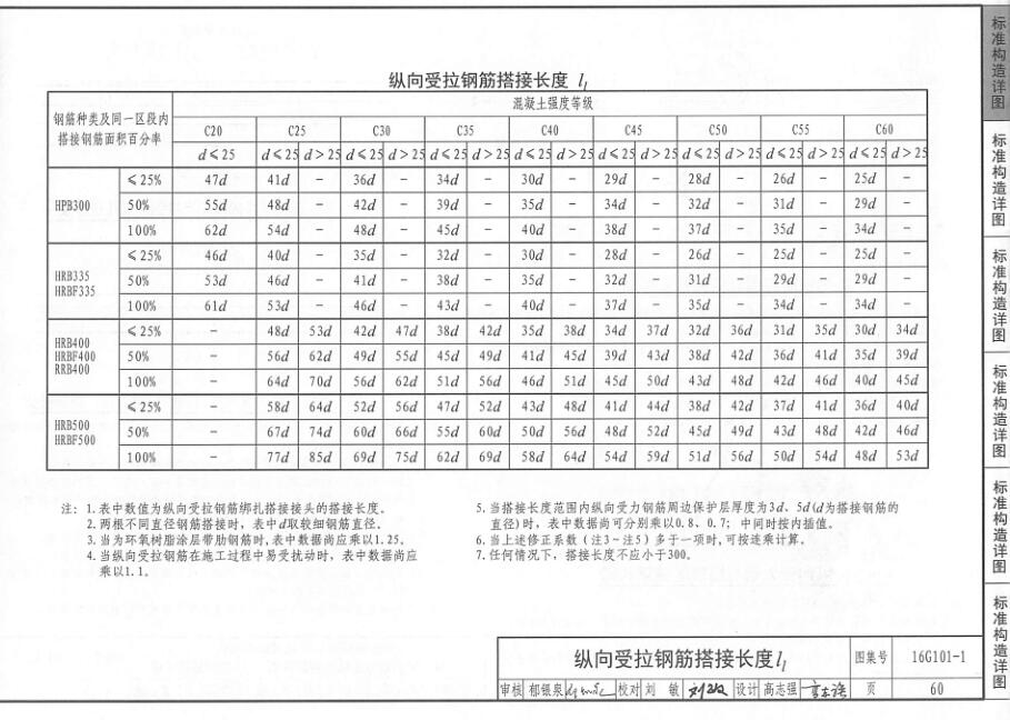

    如果是使用11g的平法圖集是要在錨固倍數(shù)的基礎(chǔ)上乘以1.4的系數(shù)
    16g圖集已經(jīng)給出搭接長(zhǎng)度了,不用像11g要計(jì)算系數(shù)搭接
    2018-06-06 09:57:27
  • 你好:搭接長(zhǎng)度是按照鋼筋的鋼筋級(jí)別,混凝土強(qiáng)度等級(jí),抗震等級(jí),搭接鋼筋面積百分率查表格計(jì)算的。答疑解惑
    2018-06-06 10:02:32
