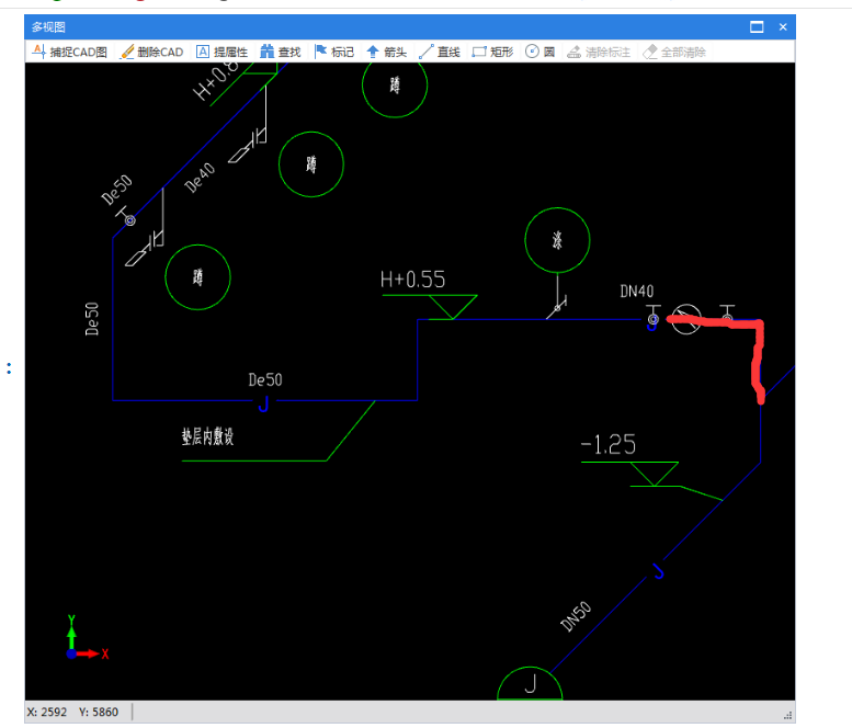

  • 圖中dn40的鋼管是從哪到哪的?
    設(shè)計(jì)說明里干管和立管是塑鋼的,支管是pp-r
    補(bǔ)充問題: 立管
全部回答 (5) 首答僅用{{minutesHtml}}
  • 設(shè)計(jì)說明
    2018-06-05 17:19:12
  • 水表前是塑鋼鋼管,圖紙用DN表示,用DE表示PPR
    2018-06-05 17:21:31
  • 是在三通位置到水表之后
    2018-06-05 17:24:18
  • 答:標(biāo)注為De50、De40的為PP-R塑料管;標(biāo)注為DN50、DN40的鋼塑復(fù)合管.
    一般在水表、截止閥后開始鋼塑轉(zhuǎn)換。
    2018-06-05 17:25:59
  • 水表前的管道應(yīng)該都是主干管。
