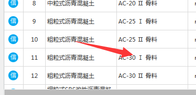

  • 瀝青混凝土等級AC30是什么意思?
    1、瀝青混凝土等級AC30是什么意思?
    2、6%水泥石粉渣混合料材料單價大概多少錢?
    混合料
  • 你好:瀝青混凝土的符號由原LH改為AC。1.1按瀝青混合料集料的粒徑分類1.1.1細粒式瀝青混凝土:AC—10mm或AC—13mm。1.1.2中粒式瀝青混凝土:AC—16mm或AC—20mm。1.1.3粗粒式瀝青混凝土:AC—25mm或AC—30mm。其組合原則是:瀝青面層集料的最大粒徑宜從上層至下層逐漸增大。上層宜使用中粒式及細粒式,且上面層瀝青混合料集料的最大粒徑不宜超過層厚1/2,中、下面層集料的最大粒徑不宜超過層厚的2/3。
