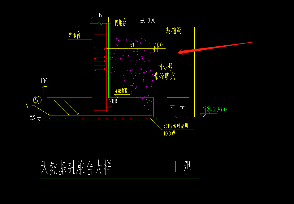

小崔 2023-03-28 15:42:02 | 廣東省 土建預算計價軟件GCCP土建算量GCL2013土建計量GTJ | 492查看 2回答
dahu 黃金專家
答題: 21476 被贊: 9641
由于上面有比較重要的結構或做法,此部分本來是土方回填的,采用砼回填,可以保證回填的質量,同時加快施工進度。
2023-03-28 15:43:44
張慧慧 專家
答題: 1872 被贊: 380
就是相同標號的混凝土回填
2023-03-28 16:21:51
