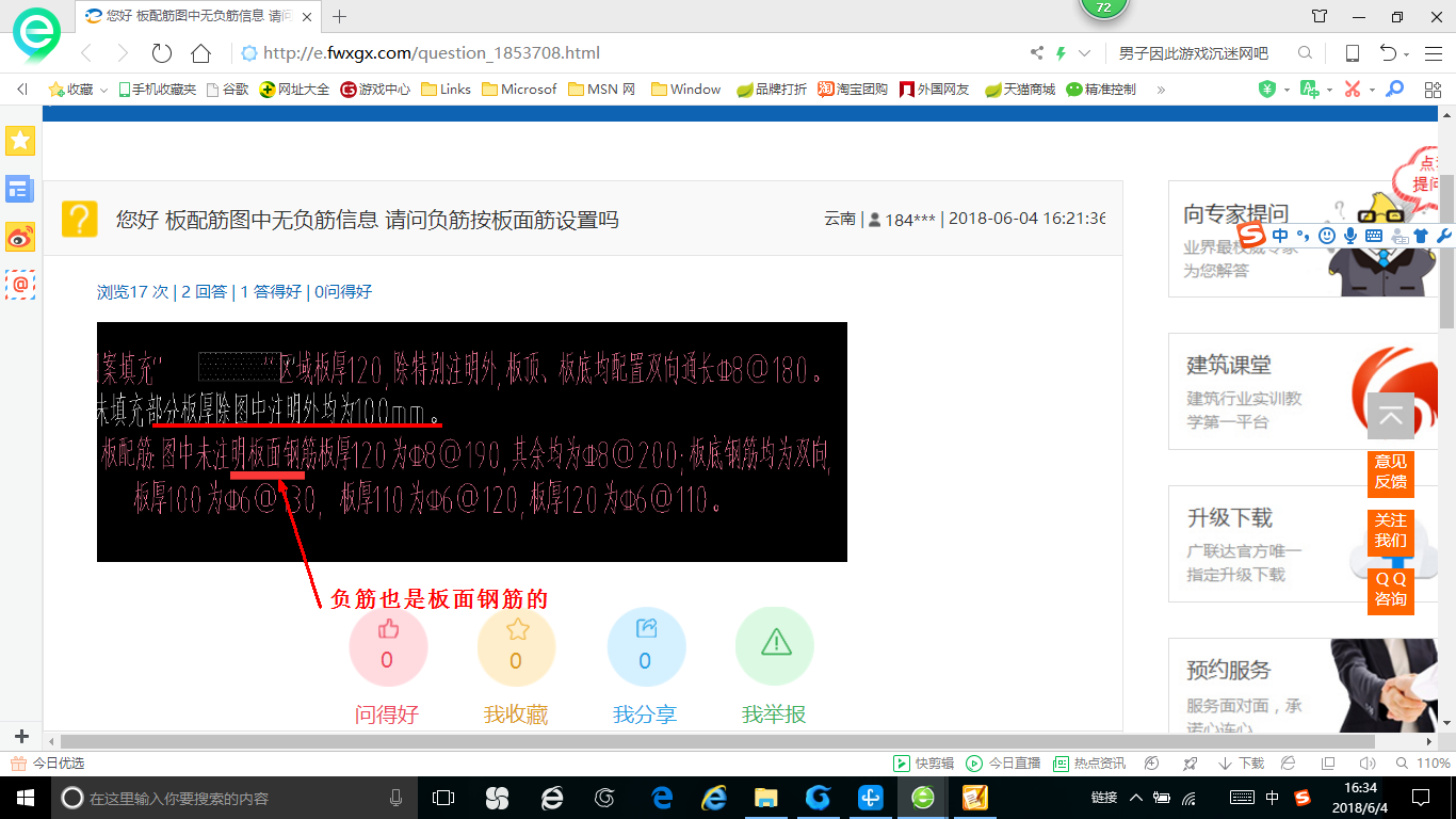

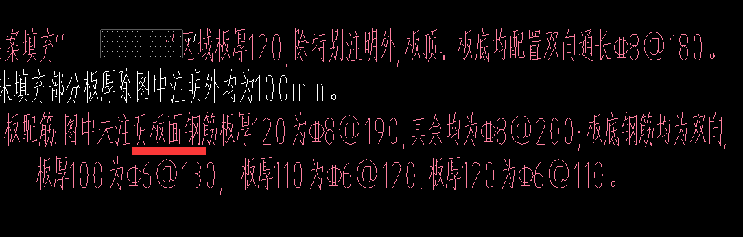

您好 板受力筋中 有負(fù)筋是不是只用畫底筋了 無需畫面筋?
請問:如圖板面負(fù)筋通長布置是指面筋嗎?還是指板的支座負(fù)筋?
請問板負(fù)筋的配筋是?
圖紙中沒有單獨(dú)的支座負(fù)筋圖和板配筋圖,圖中的這些鋼筋信息是支座負(fù)筋的信息嗎?
請問有板面還負(fù)筋的地方還布置板面筋嗎
