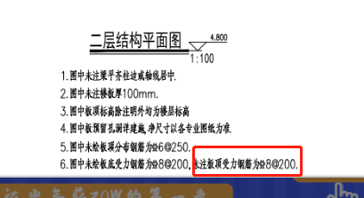

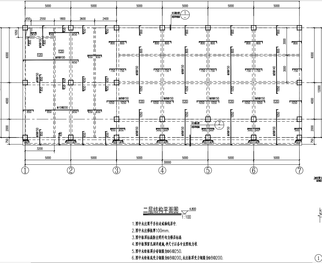

如下圖所示,C8-200
2020-11-16 16:47:35
想找個女朋友
答題: 105 被贊: 38
C8-200
2020-11-16 16:48:36
河畔晨光 黃金專家
答題: 28147 被贊: 7392
圖中是板頂筋,即板負筋和跨板受力筋;其他鋼筋說明挺清楚的。
