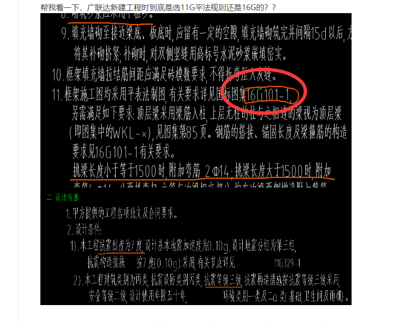

    幫我看一下,廣聯達新建工程時到底是選11G平法規則還是16G的??平法廣聯達計算規則

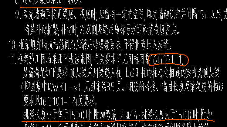

  • 你這已經是明確16G101-1,對于設計有特殊要求時,可以在工程設置或屬性中對應選擇設置。
    2018-05-28 22:32:17

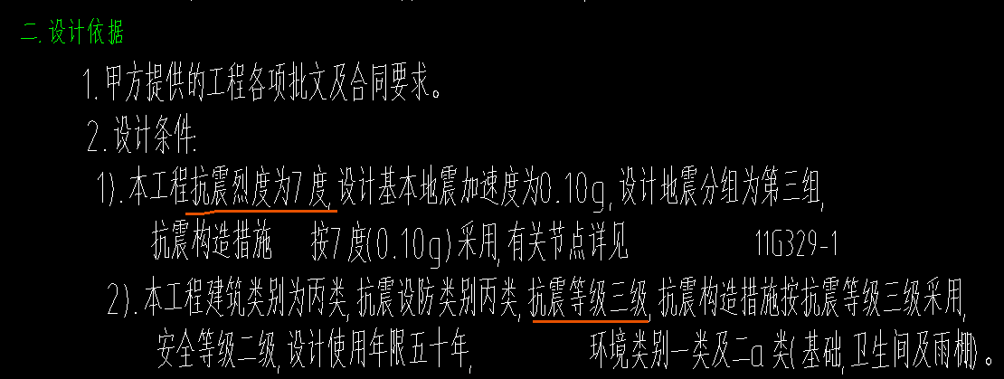

  • 設計已經很明確了用16G101-1,實際節點錨固不一樣,進入軟件設置即可
    2018-05-28 22:41:44
  • 設計圖已經說明了16G101-1
    2018-05-28 22:44:18
  • 16G
    2018-05-28 22:49:46
  • 根據圖中說明,你應該選擇16G平法規則
    2018-05-28 22:58:53
  • 設計說明里已經明確采用的是16G101-1
