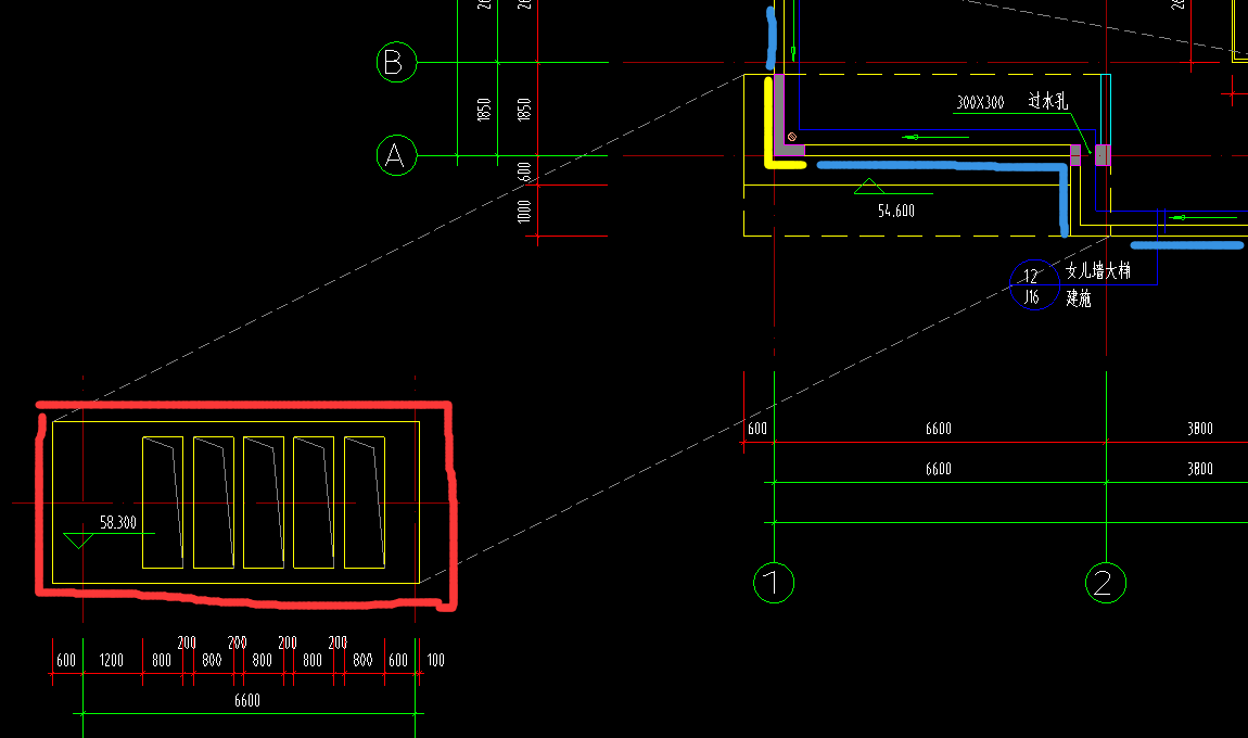

        廣東定額規(guī)則“22116  建筑花架廊外腳手架,按水平投影外邊線總長度乘以設(shè)計外地坪至花架頂高度以面積計算。廊頂高度在3.6m以內(nèi)套用單排腳手架,在3.6m以上套用綜合腳手架。”
    1,根據(jù)定額是否能計算綜合腳手架?如果能計算,花架是在屋面,但有一部分投影是超出屋面邊線的,超出部分的高度如何界定?屋面到花架頂?shù)臉烁呤?m。
    2,計算外墻綜合腳手架時已計算到女兒墻頂面,有一面剪力墻是一直到花架頂?shù)模烀嬷翂斒?m,計算時此墻是否要計算至花架頂?
    女兒墻頂面
    都是從屋頂算起,這兩部分都需要計算腳手架。
