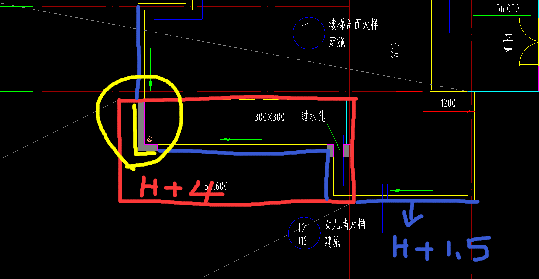

    紅色線是花架的投影邊線,高度是4m,
    藍色線是女兒墻,高度是1.5m
    黃色線部分是剪邊墻,高度是4m,
    計算綜合腳手架:紅色線周長*4+藍線周長*1.5+黃線周長*4m
    右下角的花架和女兒墻的部分重合,按最高的計算,這樣算對嗎?

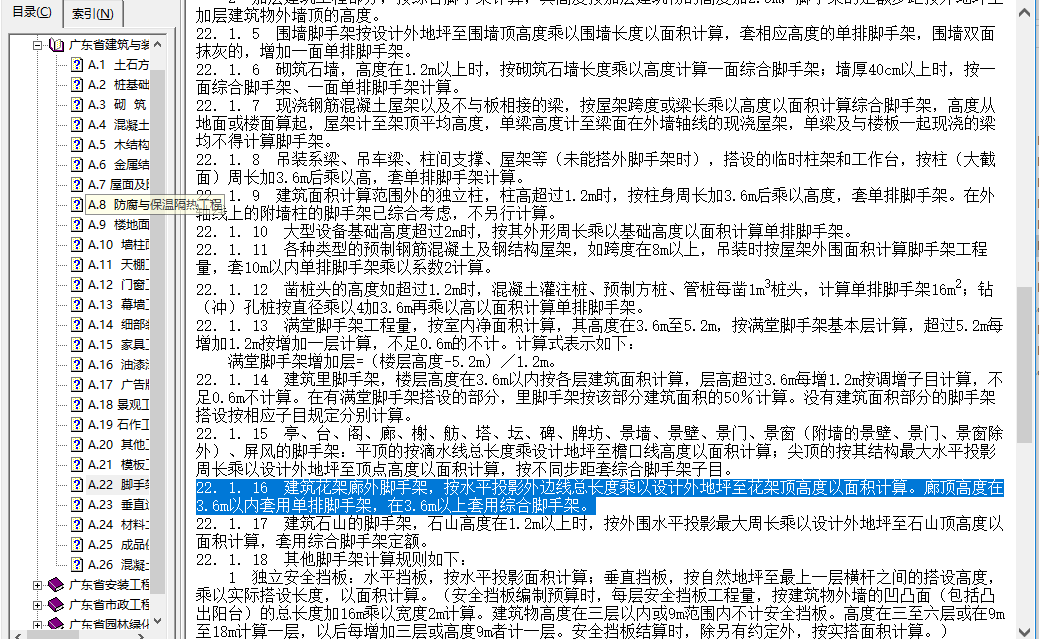

    不是很理解你的描述,看定額規則“22116  建筑花架廊外腳手架,按水平投影外邊線總長度乘以設計外地坪至花架頂高度以面積計算。廊頂高度在3.6m以內套用單排腳手架,在3.6m以上套用綜合腳手架?!蹦芊窠鉀Q你的問題。

  •     綜合腳手架是按照建筑面積計算的,花架不計算建筑面積吧。
    2018-05-28 07:08:04
  • 綜合腳手架按建筑面積計算    包括使用面積 輔助面積和結構面積
    2018-05-28 07:50:59
  • 由于花架是砼梁、柱組成的,不能計算建筑面積,可以計算相應的砼腳手架,不應計算綜合腳手架。
