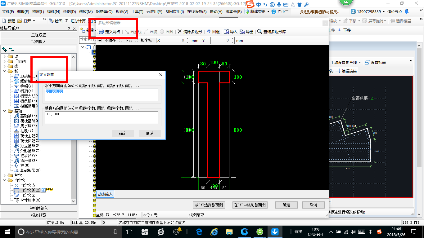

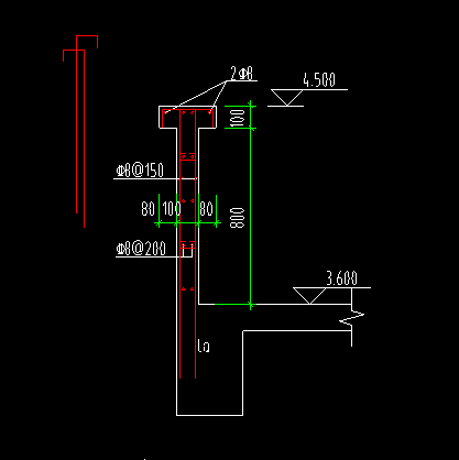

  • 求大神指點這個女兒墻的鋼筋怎么畫
    女兒墻

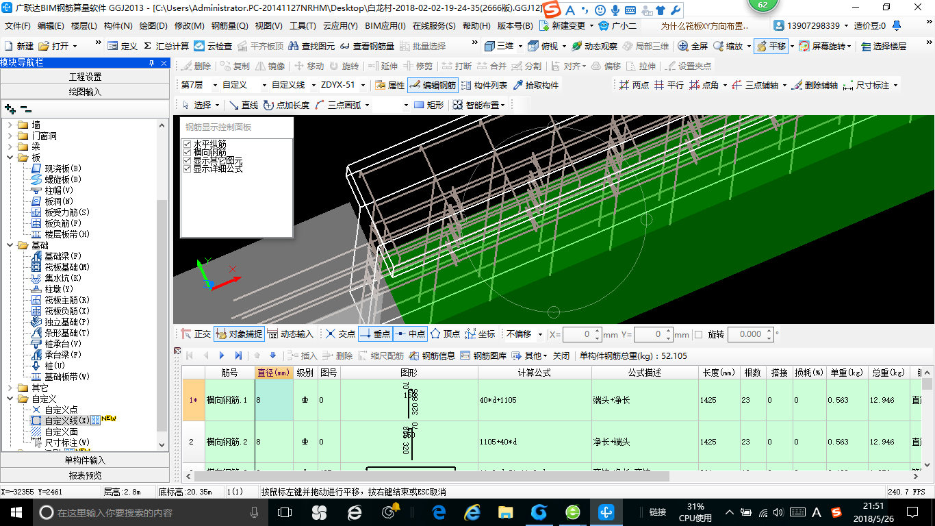

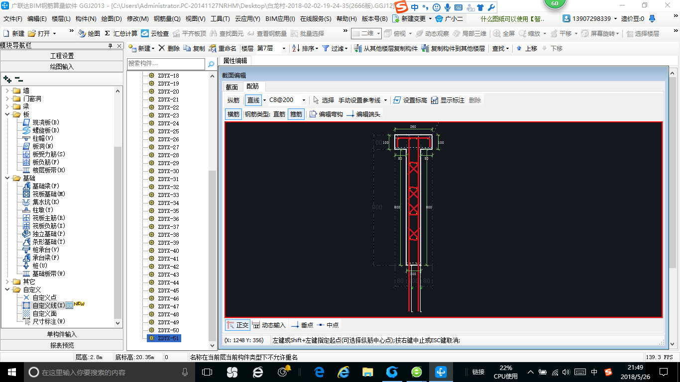

  • 你好:用自定義線定義,鋼筋直接繪制,導入土建算量軟件可以構件轉換。兒墻答疑解惑廣聯達服務新干線

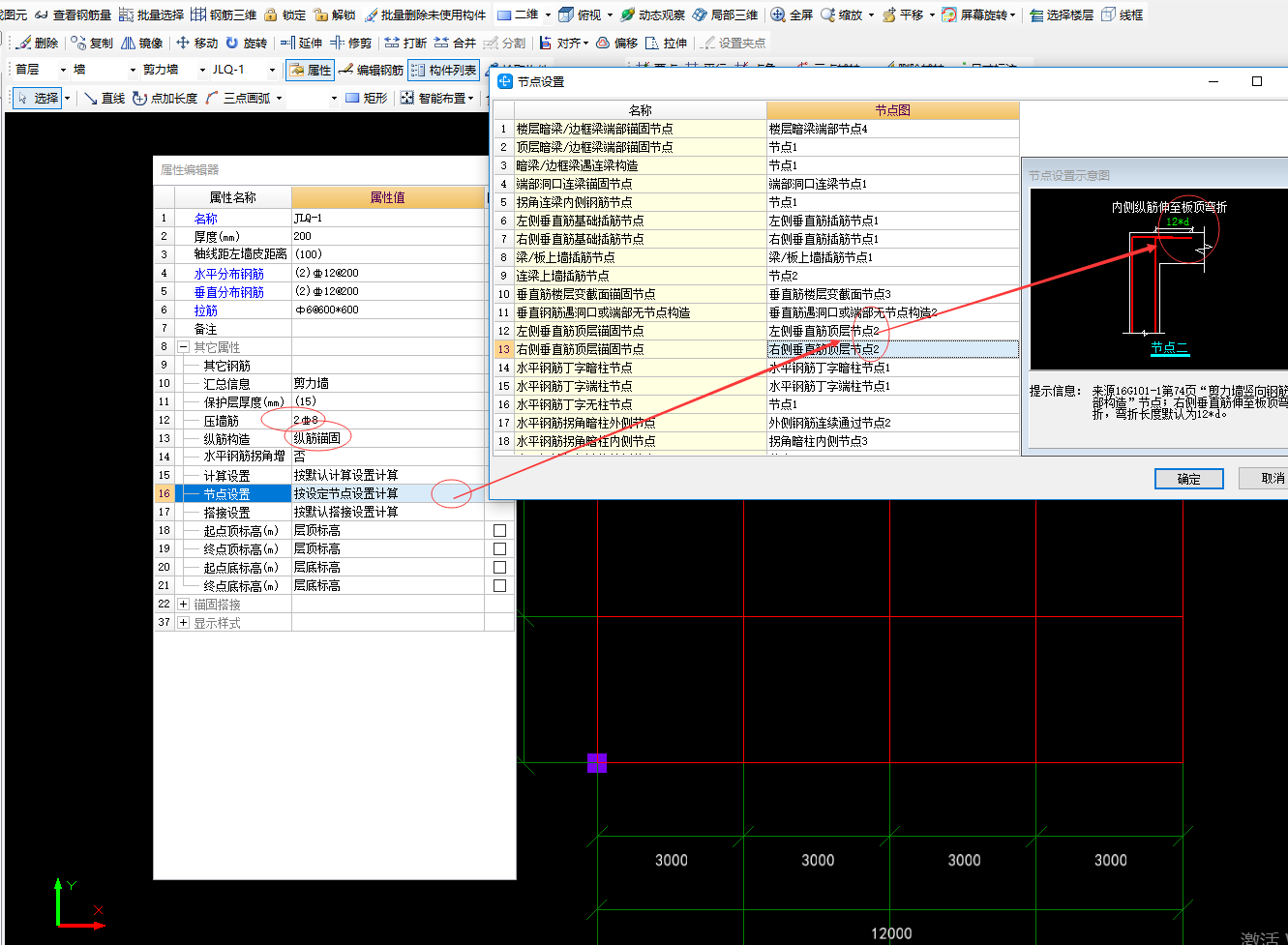

  • 除了用自定義線定義布置,但導入到圖形算量后,就要做轉換的事情,但對應頂部壓頂就不方便轉換,只能是重新布置或調整了。
    就我就是用剪力墻及板定義布置,剪力墻頂的彎折,可以在屬性中分別調整左側、右側鋼筋(圖片),在屬性中的其它屬性的“縱筋構造”下拉選擇“縱筋錨固”,頂部的2C8可以在壓墻筋中輸入,頂再布置上板,這樣也可以識別計算頂彎折的設置計算了。
