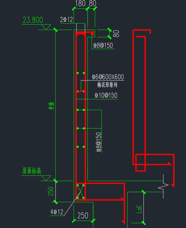

幫看下這個女兒墻怎么定義,這要是用挑檐畫,這個拉鉤不好定義,用剪力墻定義鋼筋又不會定義,請大佬詳細的教下我,謝謝

新建線式異形挑檐,然后截面編輯布置鋼筋,注意調整頂標高

自定義節點
