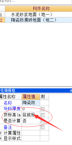

    1、新建地面的時候,標高與厚度是否定義輸入?是否計算是什么意思?

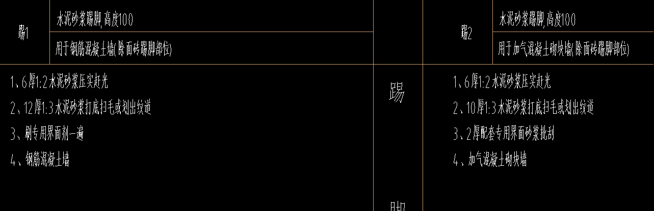

    2、如截圖,踢腳布置部位是兩個部位,一個房間有鋼筋墻也有砌體墻,定義房間時踢腳只允許添加一種踢腳,怎么解釋?

    做法厚度厚度不同答疑解惑
    補充問題: 一個房間有砼墻和砌體墻,清單給出依附于兩種不同墻的踢腳的項,工序一樣,做法厚度不同;且抹灰也是如此此。這樣的話怎么處理,按砼墻和砌體墻手繪嗎?
  • 1、新建地面的時候,標高與厚度是否定義輸入?是否計算是什么意思?
    ——:一般不需要輸入的,這樣給出厚度,計算墻體的時候,應該會扣減
    ——:不管是什么墻體,您添加踢腳線就可以的,自動依附墻體材質,您這個踢腳是一樣的面層吧(同一個房間,不會是兩個踢腳線面層的吧)
