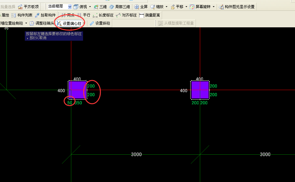

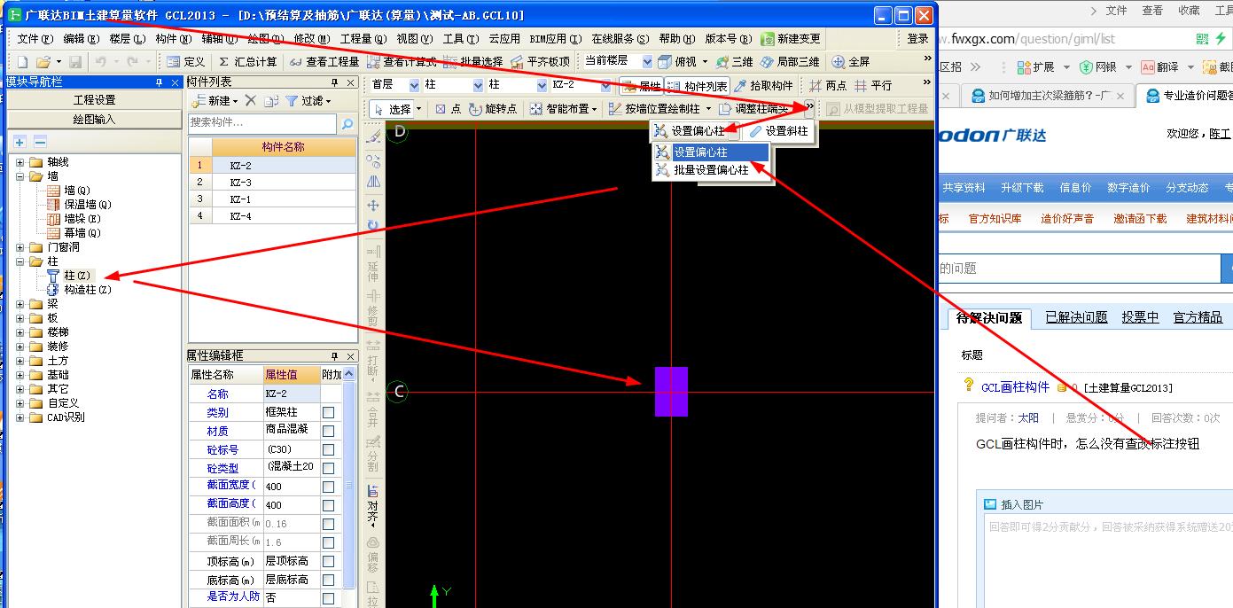

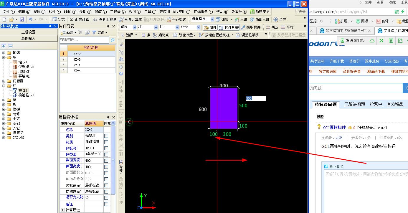

    GCL畫柱構(gòu)件時,設(shè)置偏心柱時,怎么沒有查改標注按鈕
    查改標注

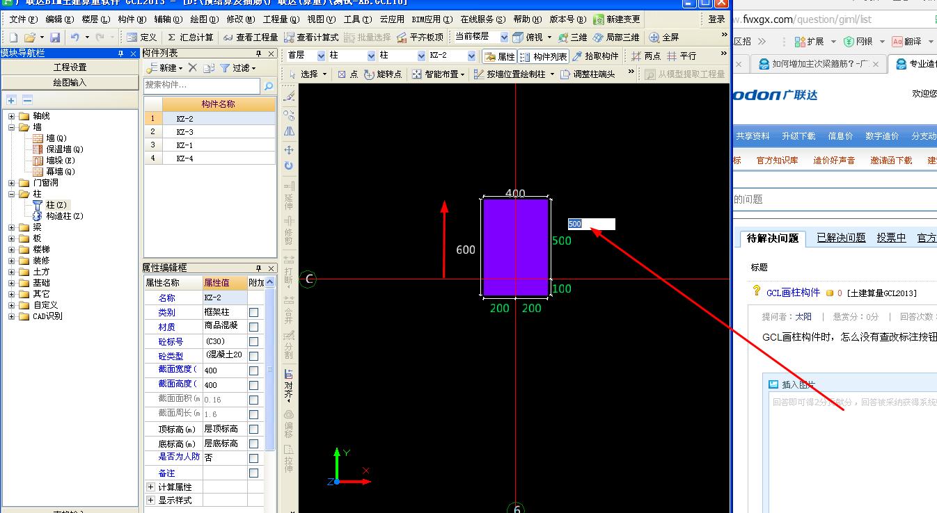

    按住Shift 直接輸入數(shù)據(jù)
    2015-06-30 10:27:03

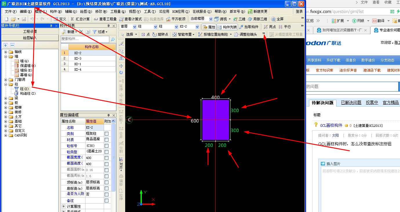

  • 先點工具欄上“設(shè)置偏芯柱”,這是柱就顯示出相應(yīng)的尺寸和距離軸線的尺寸(及綠色字體),你點距離軸線的尺寸,輸入相應(yīng)的尺寸 就可以了。

  • 答:GCL2013用這一功能了。方法如下: 答疑解惑 廣聯(lián)達服務(wù)新干線 建筑行業(yè)快速問答平臺-答疑解惑 查改標注
