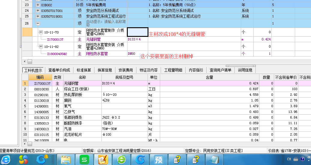

  • 剛性防水套管制作和安裝都需要套
    制作套DN80那個定額
    安裝套DN150那個定額
    被套管是圖紙設計的需要穿墻那根管,就是被剛性防水套住的那根管
    2018-05-25 09:25:51

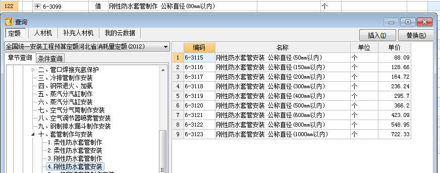

  • 見附圖!河北定額是這樣的套定額

  • 套管一般比被套管大一兩個型號,套管需要套制作和安裝,但是只有一個主材
