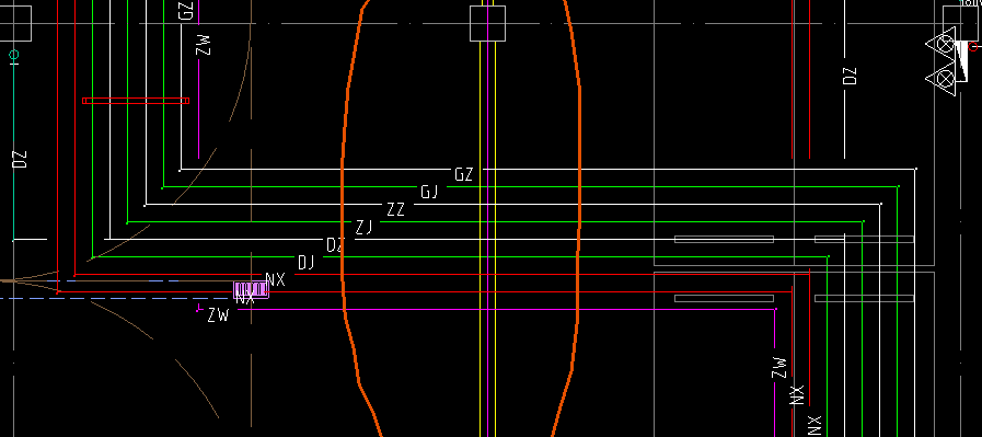

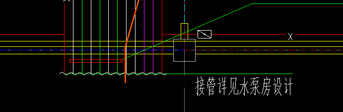

    普通鋼套管1.車庫穿墻的套管是普通鋼套管還是防水套管?是剛性的嗎鋼套管2.穿水泵房是柔性防水套管嗎
  • 穿什么套管要看設計要求的,一般車庫穿墻的套管是普通剛性套管即可,穿水泵房是柔性防水套管。
    2022-09-13 11:26:15
  • 看設計說明,沒什么特別要求的話穿內墻是普通鋼套管,穿外墻是剛性防水套管,水泵房是柔性防水套管
