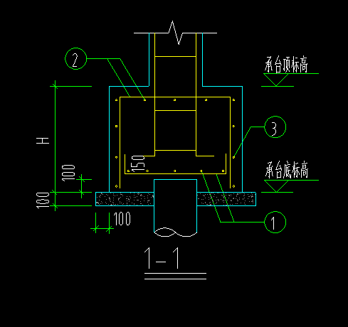

    有上部鋼筋和下部鋼筋,但不是環式配筋,側面鋼筋要求是閉合箍筋,怎么設置

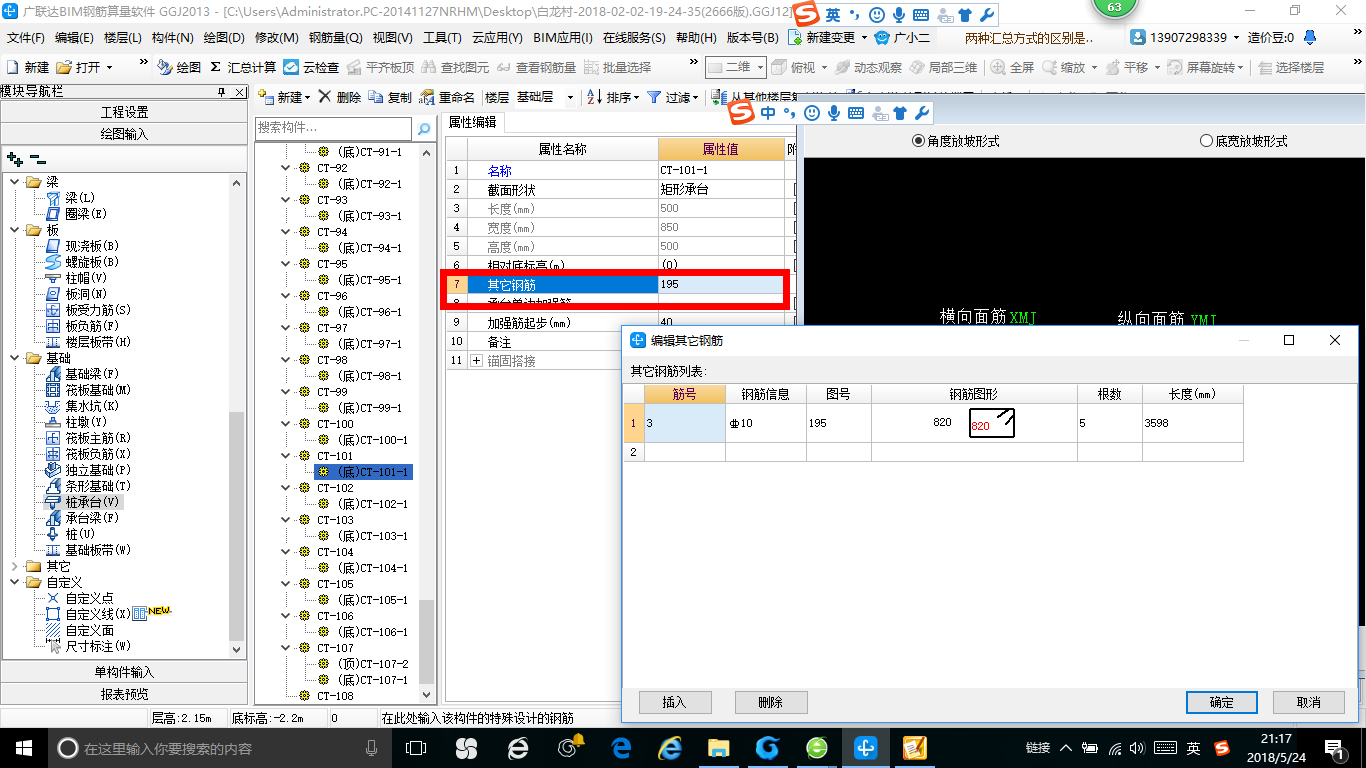

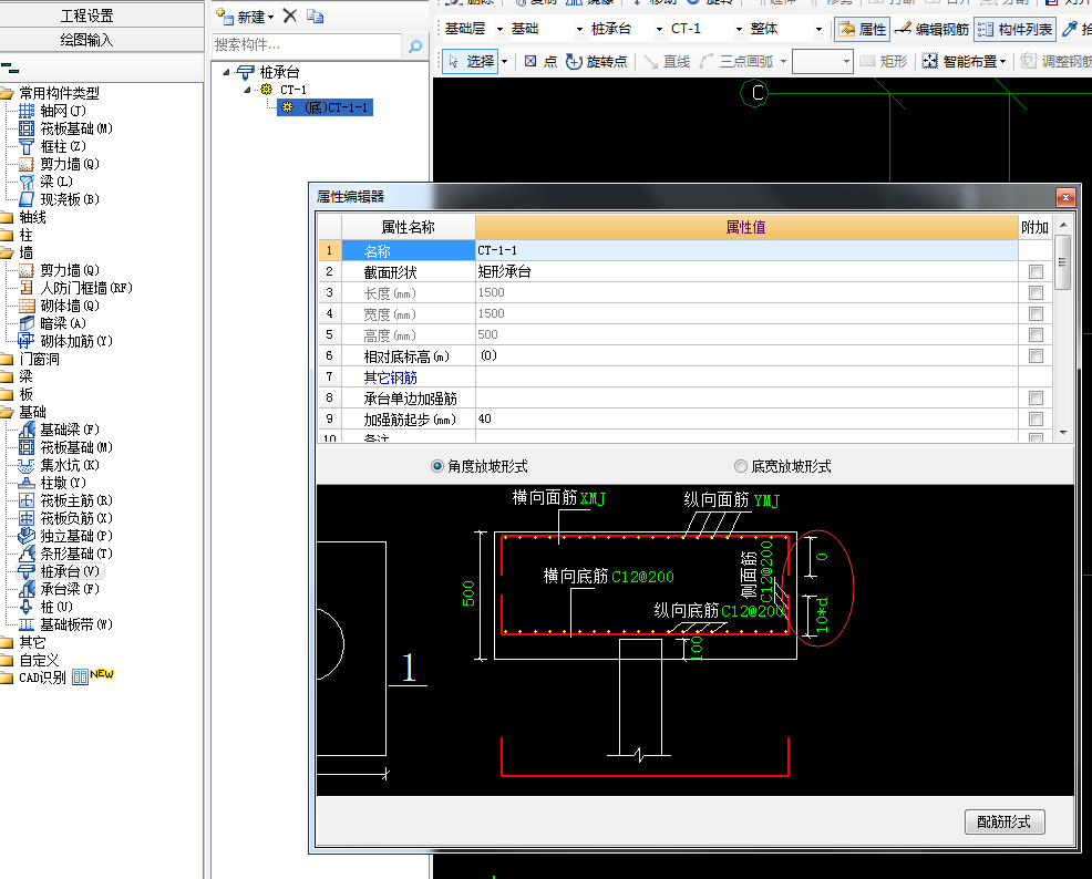

    你好:這樣可以按照板式配筋,側面箍筋在其它鋼筋中輸入。環式配筋
    2018-05-24 21:17:45
  • 彎折對應設計要求在屬性中輸入。
    閉合箍筋
    2018-05-24 19:22:15
  • 有上部鋼筋和下部鋼筋,但不是環式配筋,側面鋼筋要求是閉合箍筋,怎么設置
    可以先按環式配筋來輸入,在匯總計算后,在編輯鋼筋中按實際的修改,再鎖定處理即可。
