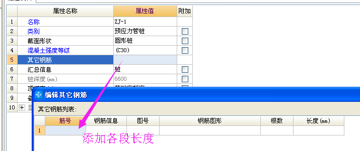

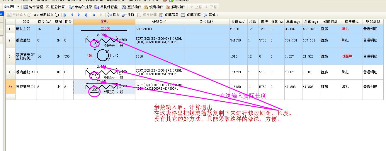

    一根鉆孔灌注樁的旋轉箍筋有三個間距該如何去設置。例如一根樁長21m,L1間距-100.L2間距200,L3間距300,布置的都是同種鋼筋
    你好:樁的箍筋和主筋都是在其它鋼筋里輸入的。手工計算L1間距-100.的長度輸入,再輸入L2間距200,最后輸入L3間距300,這樣就可以了。

  • 你好,你所述工程情況,樁身鋼筋應分段設置箍筋間距即可。
    先點擊單構件輸入,然后定義-添加構件-選擇圖集-按照施工圖標準修改數據即可。
