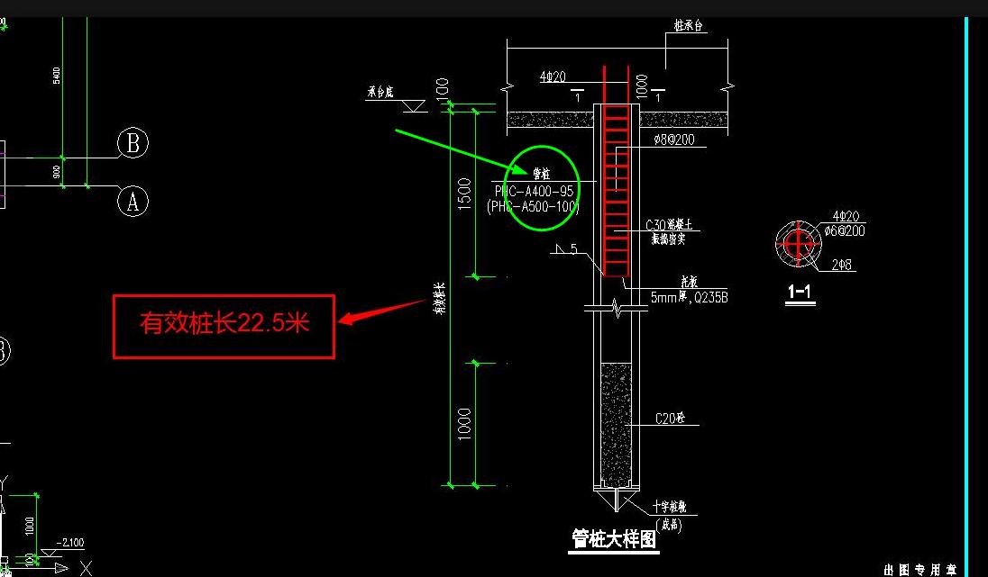

  • GGJ2013單構件編輯中“參數(shù)輸入”——“選擇圖集”——“現(xiàn)澆灌注樁”的樁身長度怎么設置?
    算鋼筋量時這里的樁身長度設置多少合適?
    單構件
    樁
    算鋼筋量時這里的樁身長度設置多少合適?
    答:你的理解是錯誤的,你截圖的樁是管樁。截圖中的鋼筋是樁芯鋼筋,下段長度是1500,另加上部的100+1000=1100,總長度是2600mm。鋼筋下端用鋼板(圓板)5mm厚封底,再澆筑樁芯砼C30,長度1600mm,按圓柱體積計算工程量。其中400樁內徑是400-95-95-210mm。
    廣聯(lián)達服務新干線
    建筑行業(yè)快速問答平臺-答疑解惑
    2015-08-25 19:40:37
  • 按照1.5m輸入
    2015-08-25 17:38:01
  • 樁長不是自己隨意設置的,必須看圖紙上的樁長數(shù)據(jù)。
    你這個樁長應當是22.5+上邊截樁的長度。
    2015-08-25 17:40:05
  • 算鋼筋量時這里的樁身長度設置22.5米,匯總計算后調整主筋長度。
    2015-08-25 17:40:50
