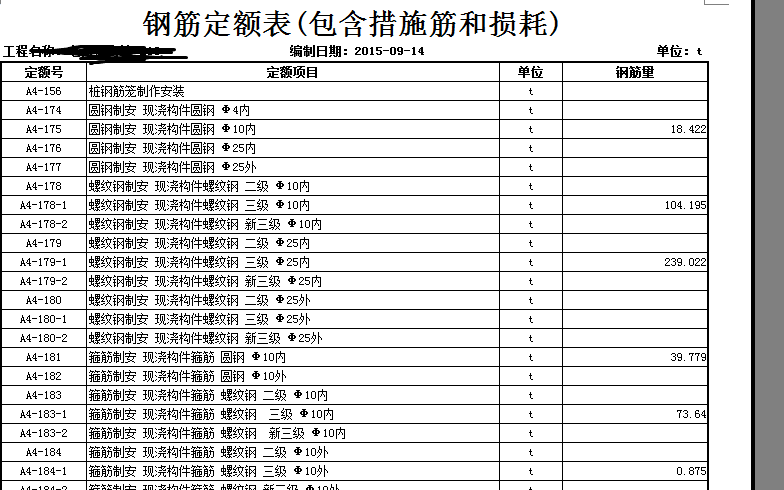

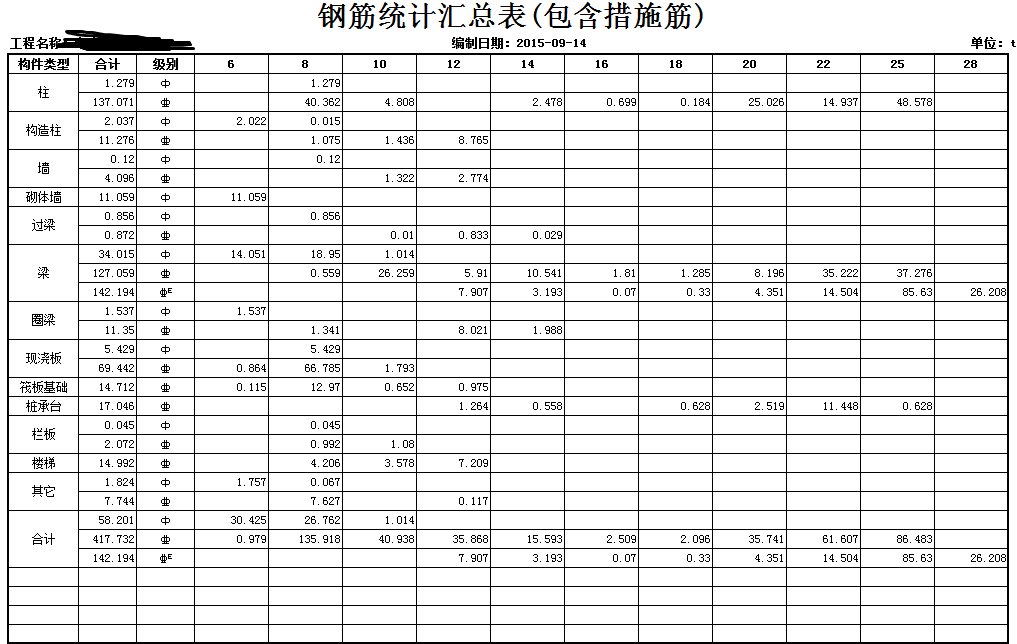

    匯總表的鋼筋總量和定額報表里出的總量不同,這是為什么?   匯總表里的鋼筋總量比 我把鋼筋定額表里各型號的量相加要多。
    補(bǔ)充問題:  鋼筋定額表 總量相加475.933,剛好相差匯總表最后一個數(shù)據(jù)142.194.。。。求救相加匯總表
    補(bǔ)充問題: 答疑解惑

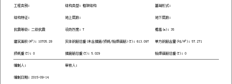

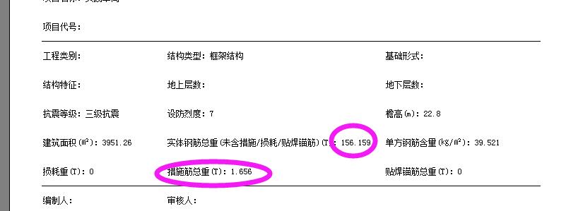

  • 一個含了措施鋼筋的報表 一個是不含措施鋼筋的報表

  • 不會啊,應(yīng)該是一樣的,你截圖來看一下

  • 應(yīng)該是一樣的啊廣聯(lián)達(dá)服務(wù)新干線
