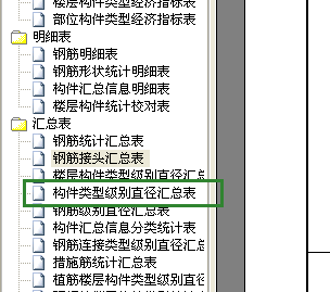

    鋼筋報表導出,他一層鋼筋就導出到一個報表(同一個excel的不同報表),怎樣把所有的鋼筋導到同一個excel的同一個報表?
    報表導出
    你好:從你使用的軟件時2013里可以考慮到,在2013里對量最好的報表是,構件類型級別直徑匯總表,這里可以看到每個構件的總量。
    個報表
    2015-09-21 12:45:40
  • 答:軟件導出沒有合并導出的功能,只能導出后用EXCEL的合并功能處理,用EXCEL工作表相加運算功能。

  • 鋼筋報表導出,他一層鋼筋就導出到一個報表(同一個excel的不同報表),怎樣把所有的鋼筋導到同一個excel的同一個報表?
    鋼筋報表導出時,你在不同的報表形式下會導入不同的表格樣式軟件中默認是分樓層匯總和顯示的,如果在此頁面導出時,就會出現你所說的情況,你可以在鋼筋形狀統計表頁面下導入就不分層,而是在一個報表中.
