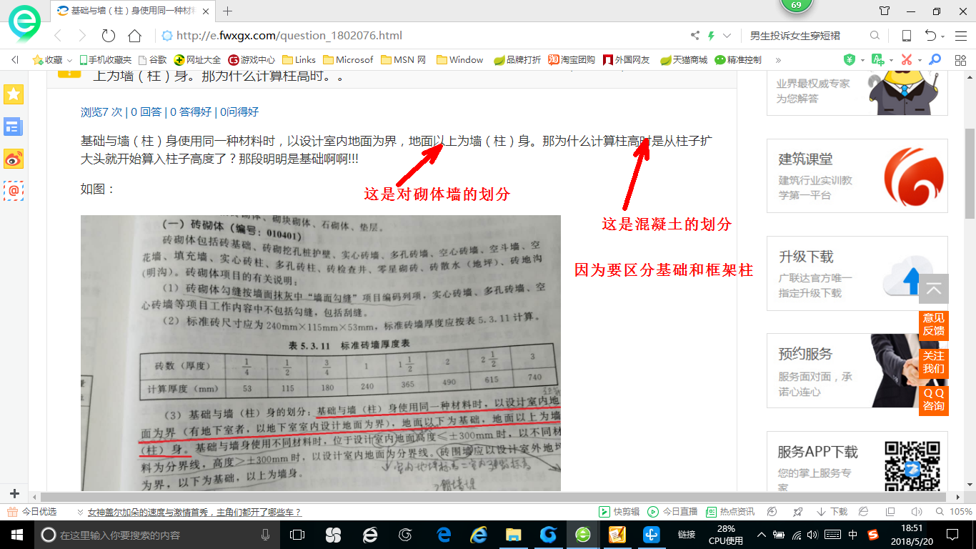

  • 基礎(chǔ)與墻(柱)身使用同一種材料時(shí),以設(shè)計(jì)室內(nèi)地面為界,地面以上為墻(柱)身。那為什么計(jì)算柱高時(shí)。。

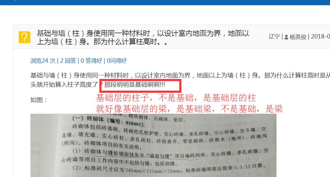

    基礎(chǔ)與墻(柱)身使用同一種材料時(shí),以設(shè)計(jì)室內(nèi)地面為界,地面以上為墻(柱)身。那為什么計(jì)算柱高時(shí)是從柱子擴(kuò)大頭就開始算入柱子高度了?那段明明是基礎(chǔ)啊啊!!!
    如圖:
    標(biāo)高厚度
    補(bǔ)充問題:還有   地面標(biāo)高 包含面層厚度嗎?

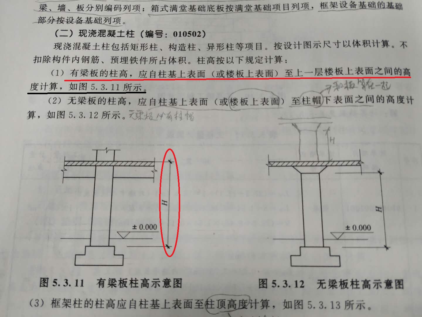

    你好:見附圖答疑解惑

  • 是墻和柱的材質(zhì)不同的,這個(gè)墻也是說(shuō)的砌體墻,室內(nèi)地坪以下的砌體墻是屬于磚基礎(chǔ)的,但如果是剪力墻,室內(nèi)地坪以下的也還是剪力墻的,也不是屬于基礎(chǔ)
    地面標(biāo)高就是建筑標(biāo)高是包含面層厚度的
