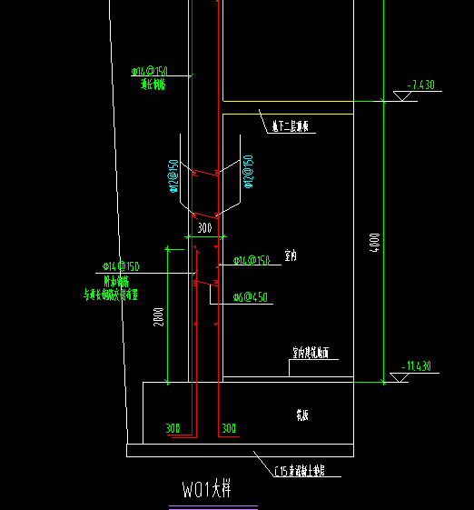

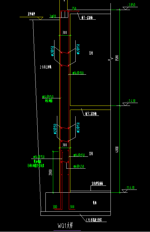

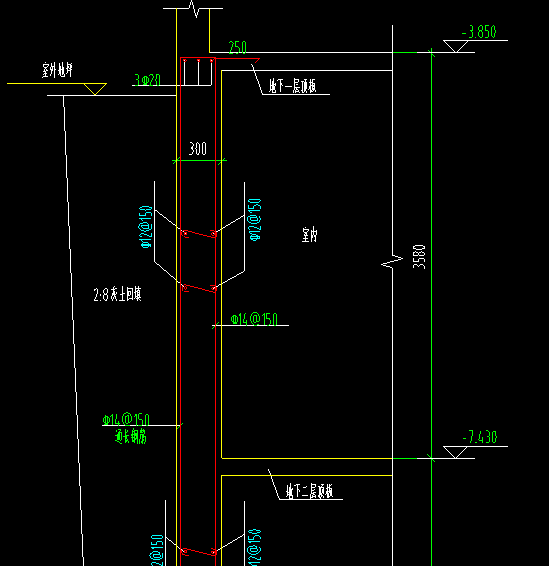

地下人防,剪力墻的標高定義
這是個局部兩層的地下人防,地下一暫按的是5.1m,地下二暫按的是4m,剪力墻如下圖,我已開始設置的標高是按起點:頂板頂,終點:頂板頂-8.5,這樣的話,就畫到了地下二層,可是地下二層的結構與地下一不一樣,剪力墻就得重新布置,那這個剪力墻的標高,我是按第一部分按起點:頂板頂,終點:頂板頂-5.66,第二部分:起點:頂板頂-5.66,終點:頂板頂-8.5。 還是還是第一部分按起點:頂板頂,終點:頂板頂-5.66,第二部分:起點:基礎頂+2.84,終點:基礎頂? 我弄不明白的是要按頂板頂為基礎去加減,還是要按基礎頂加減來定義這個標高。 可能我的描述有點混亂,大體就是這個意思,望各位老師指教。問題補充:如果分開布置,第二個圖白色的那里是附加筋,會不會對它工程量有影響?
