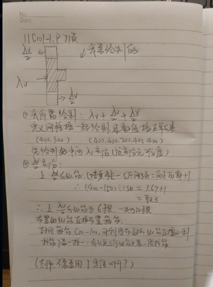

  • 老師,看看我這樣對(duì)不對(duì)啊?
    您白天回答過(guò)我的問(wèn)題。http://e.fwxgx.com/index.php?r=question/question_show&question_id=1717187縱筋輸入1

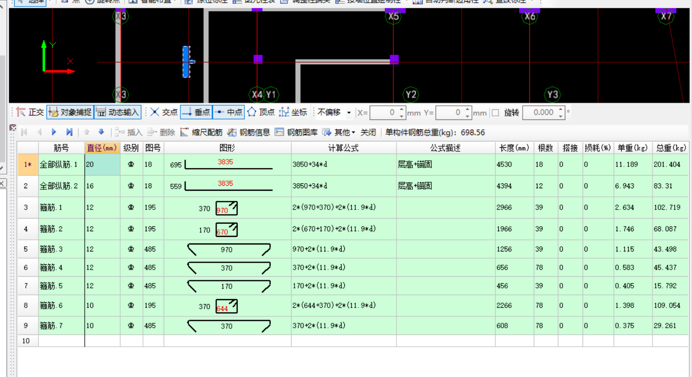

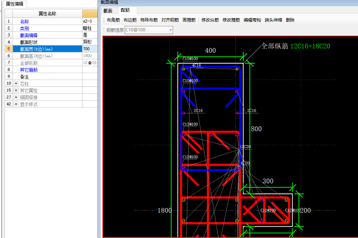

    補(bǔ)充問(wèn)題:這是我匯總的結(jié)果
    補(bǔ)充問(wèn)題:
    補(bǔ)充問(wèn)題:我這種算縱筋的方法沒(méi)錯(cuò)吧

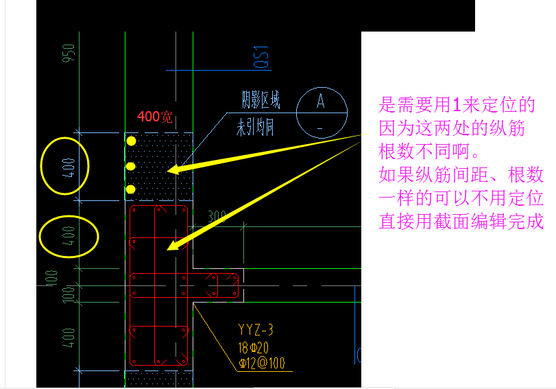

    補(bǔ)充問(wèn)題:我知道為什么要輸入1了

    需要定位的。縱筋根數(shù)的計(jì)算方法是對(duì)的。廣聯(lián)達(dá)服務(wù)新干線

  • 是否正確你需要與設(shè)計(jì)圖紙比較。
