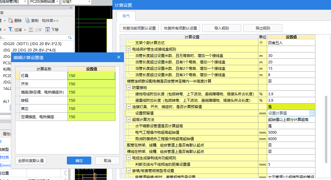

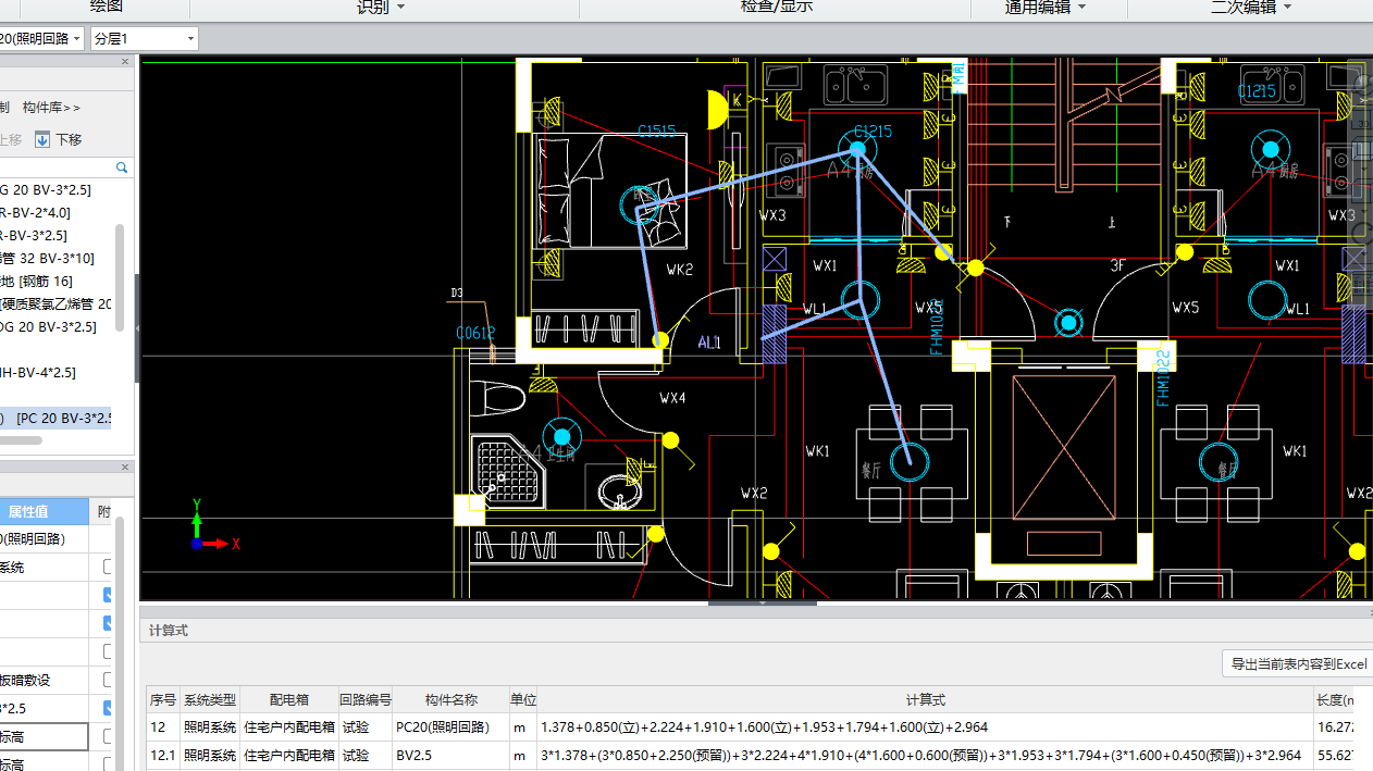

    連接燈具、開關、插座時,設置預留值,燈具開關插座都設置了預留值,但計算式中沒有燈具的預留值,是不是燈具的預留值不計算?預留值計算時是不是每根導線都按設置的數值計算?謝謝!

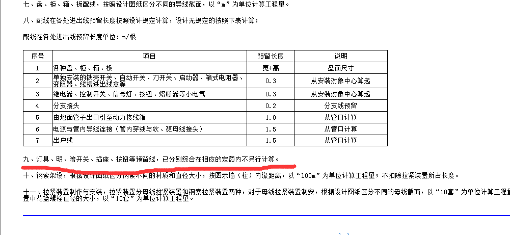

    連接燈具、開關、插座時,設置預留值,燈具開關插座都設置了預留值,但計算式中沒有燈具的預留值,是不是燈具的預留值不計算?      是的
    預留值計算時是不是每根導線都按設置的數值計算?謝謝! 是的,但是燈具什么的不考慮預留

  • 你好,各地計算方式不相同,
    江蘇地區如果計算燈具開關預留的話,
    就按您截圖的要求設置就可以了
    發現你的計算式中是有預留的,你可以查看預留長度
