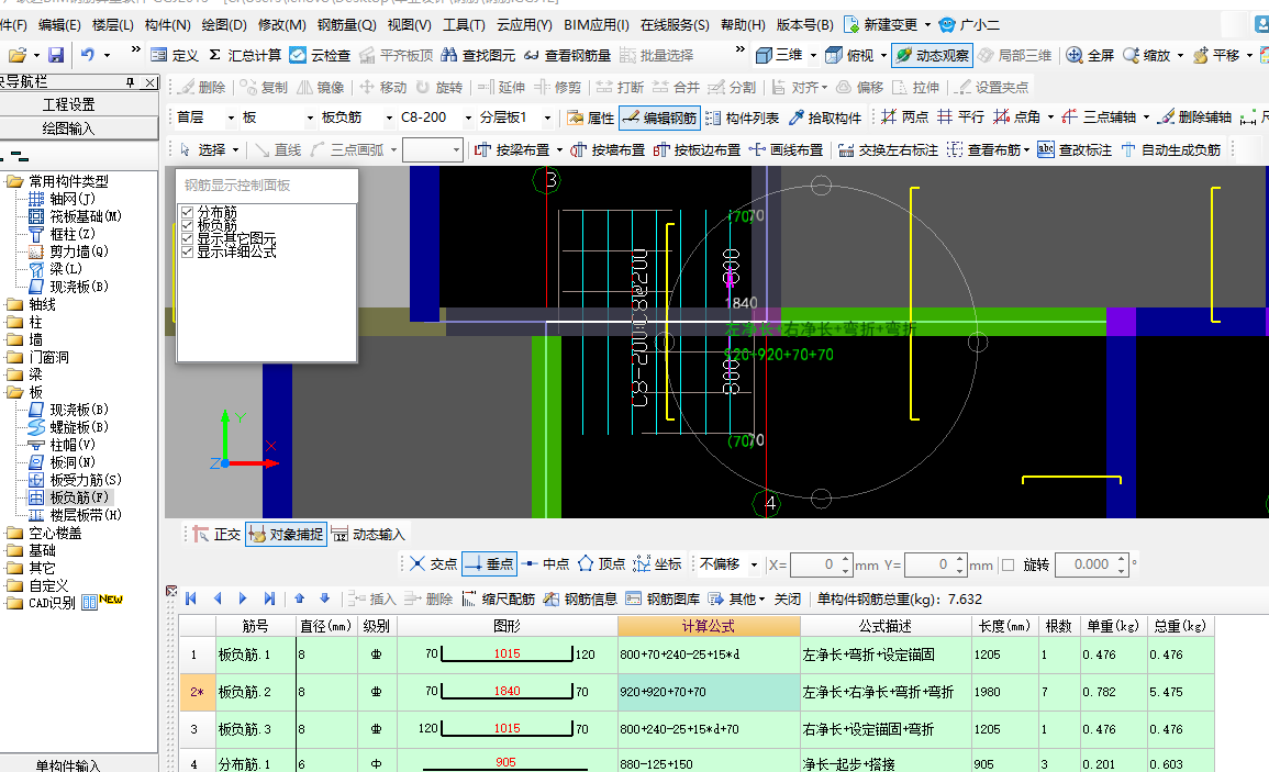

  • 這個板負筋計算中,左上和右下分別多出的兩根端支座負筋有什么依據嗎

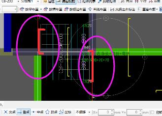

    端支座負筋
    這兩個支座負筋不是多出的,而是應該有的。只是它的長度不是兩端有,而是只有一端。另一端是梁或墻內,所以就只有一端了。

  • 和梁相交的地方就是屬于單邊標注的負筋的情況了
    支座負筋
