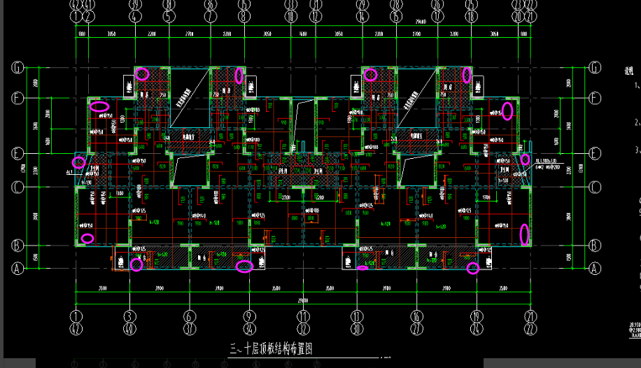

    圖中是不是圖中畫圈的地方設置放射筋,軟件中怎么設置放射筋用什么定義放射筋
    補充問題:圖紙中有注明是放射筋布置

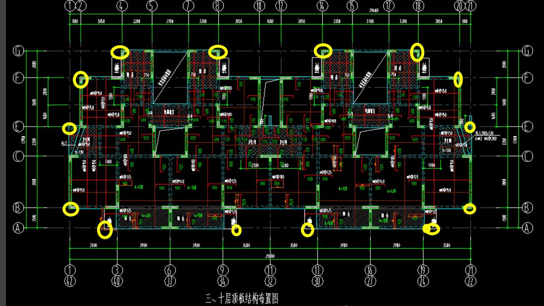

  • 不是的,是外面的陽角。就是凸出去的角。答疑解惑
    2018-05-18 08:01:00
  • 不要布置,單構件內計算就可以的
    所有的外凸的角都是陽角
    單構件內計算就可以的
    一個角幾根5根什么規格8個的多長的筋800長都給出了,很簡單,數一下多少個陽角,就可以算出來了廣聯達服務新干線

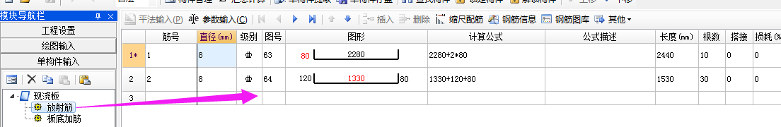

  • 你好:放射筋一般在單構件里直接輸入規格、長度、根數。這樣簡單,放射筋畫圖很麻煩的
    放射筋

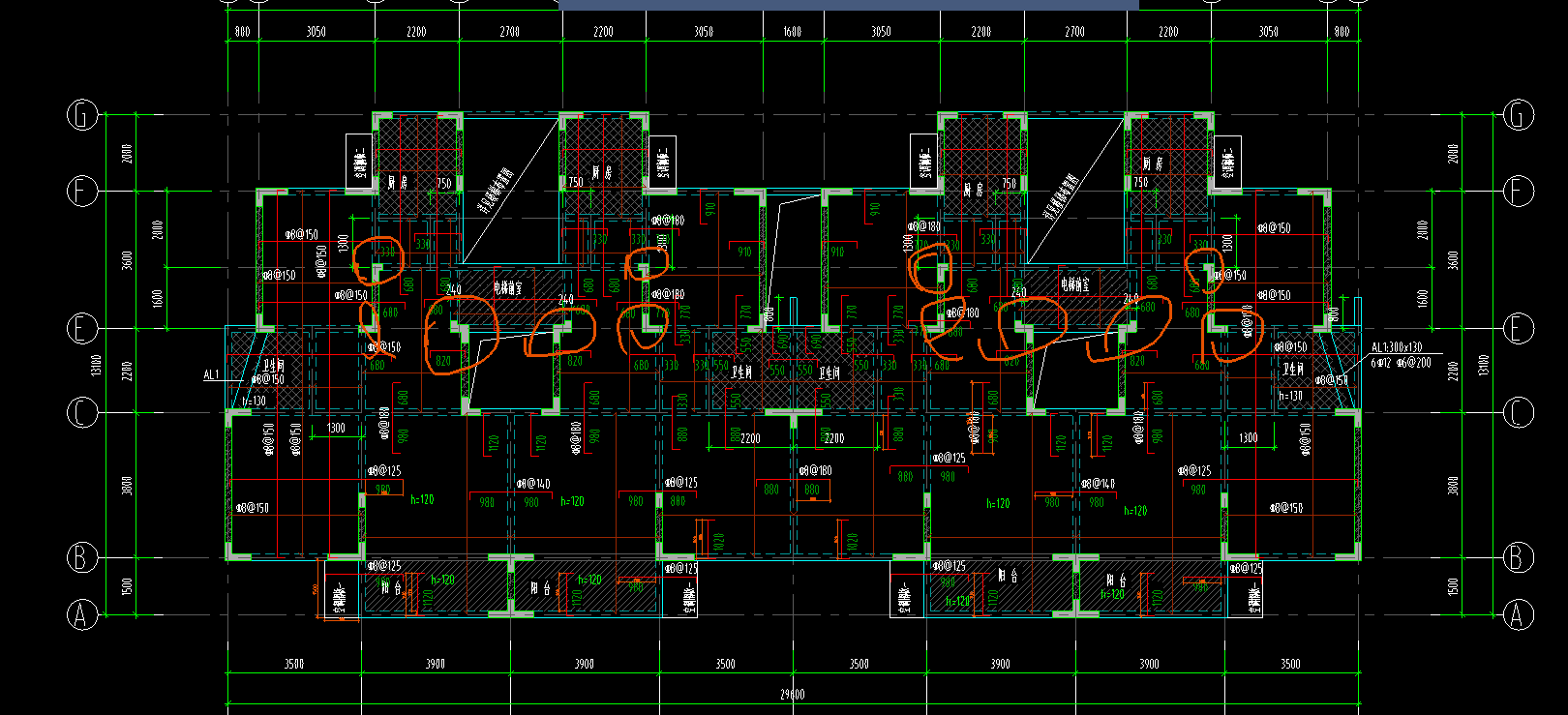

  • 不是的,你的圖紙沒有地方放射放射筋的地方,放射筋用單構件輸入
