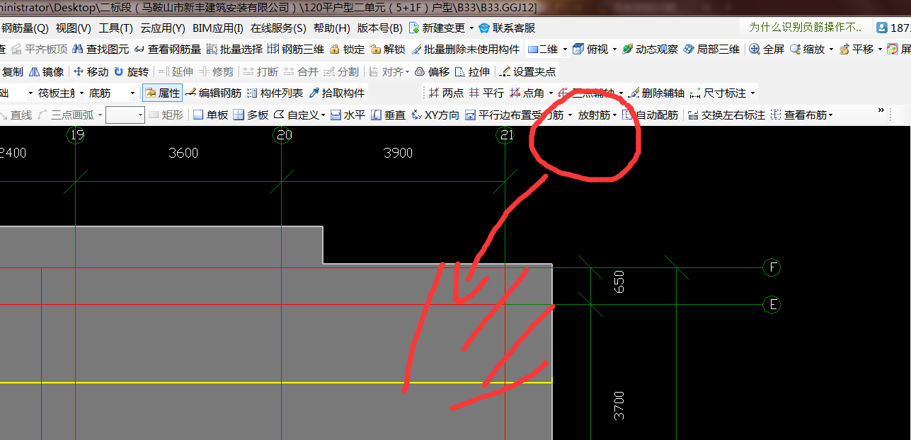

    這個(gè)放射筋如何操作    如何布置
    放射筋

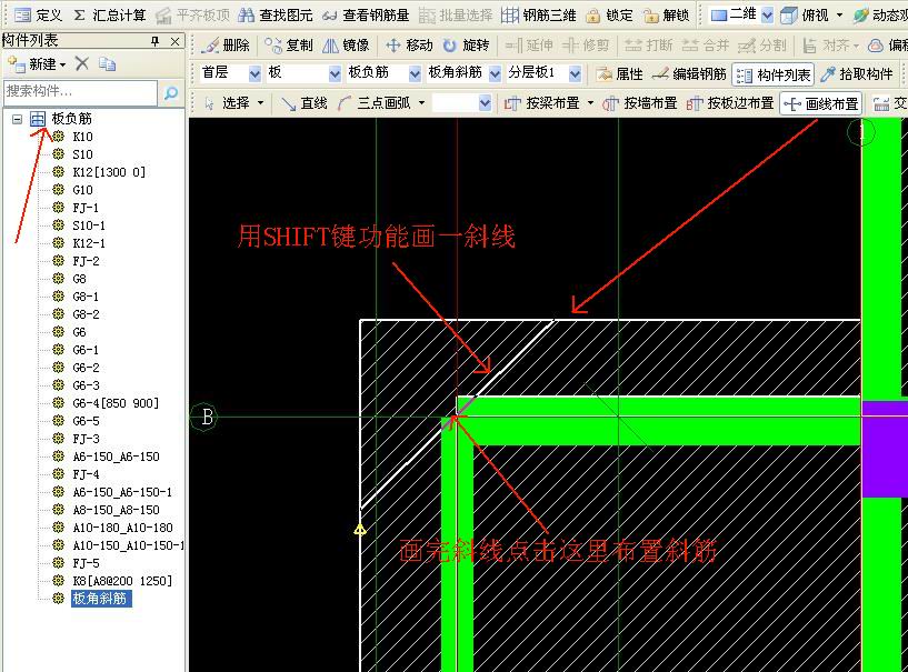

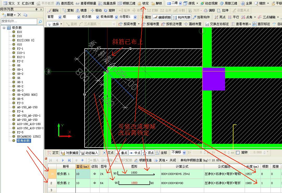

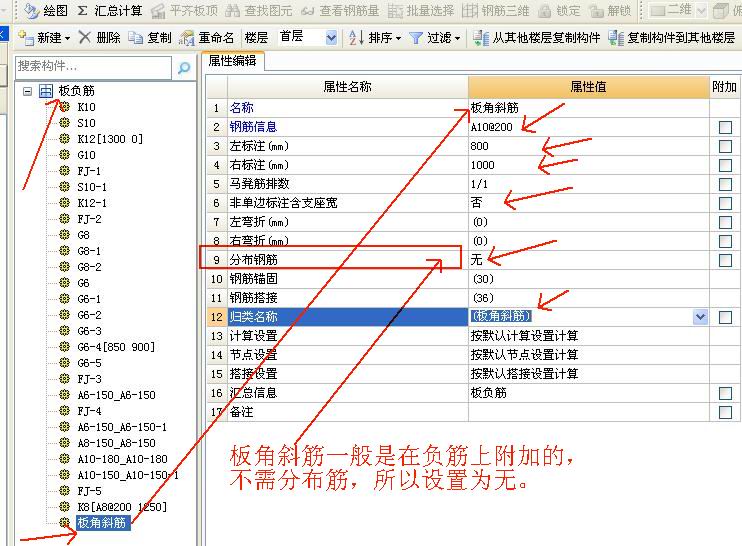

  • 答:放射筋,一般是單構(gòu)件輸入法中處理,如果要畫圖布置,可以用下圖的方法:
    放射筋布置答疑解惑廣聯(lián)達(dá)服務(wù)新干線
