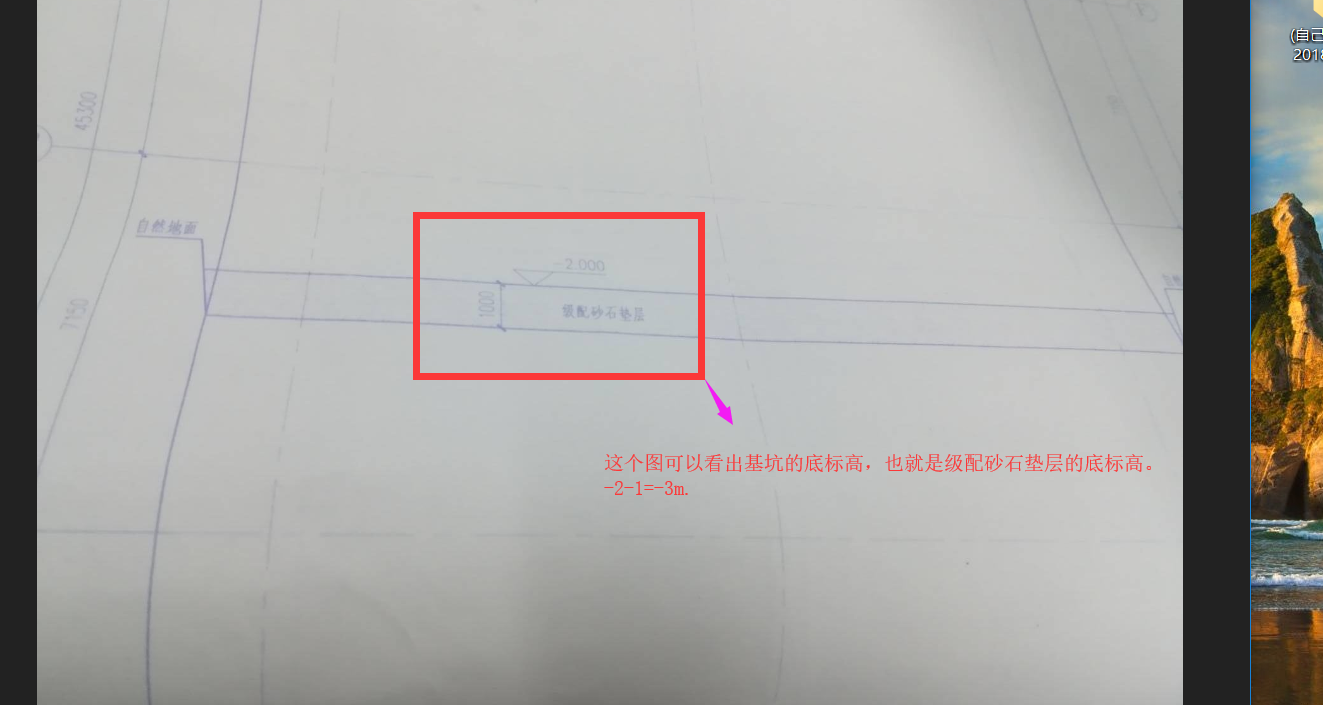

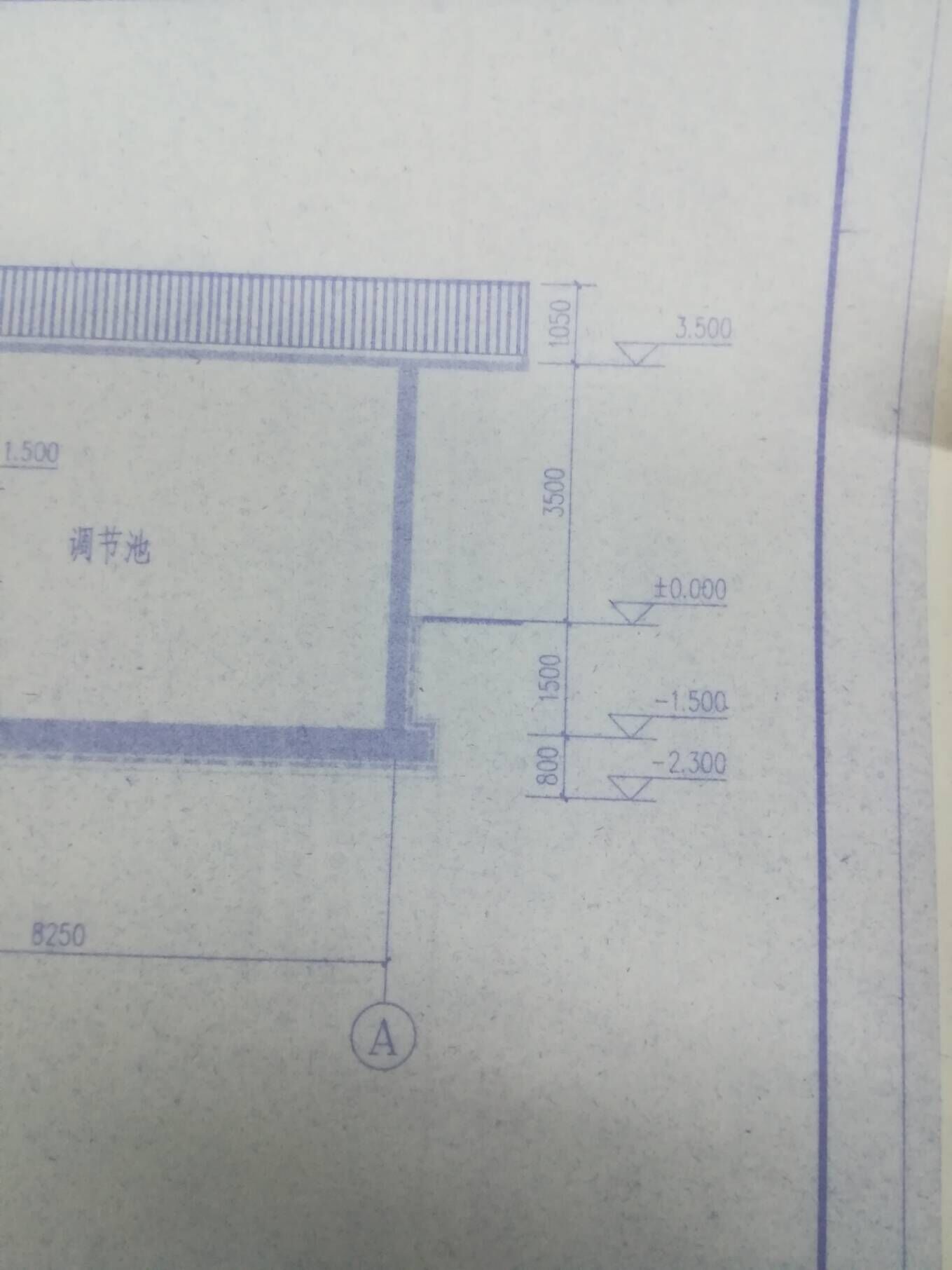

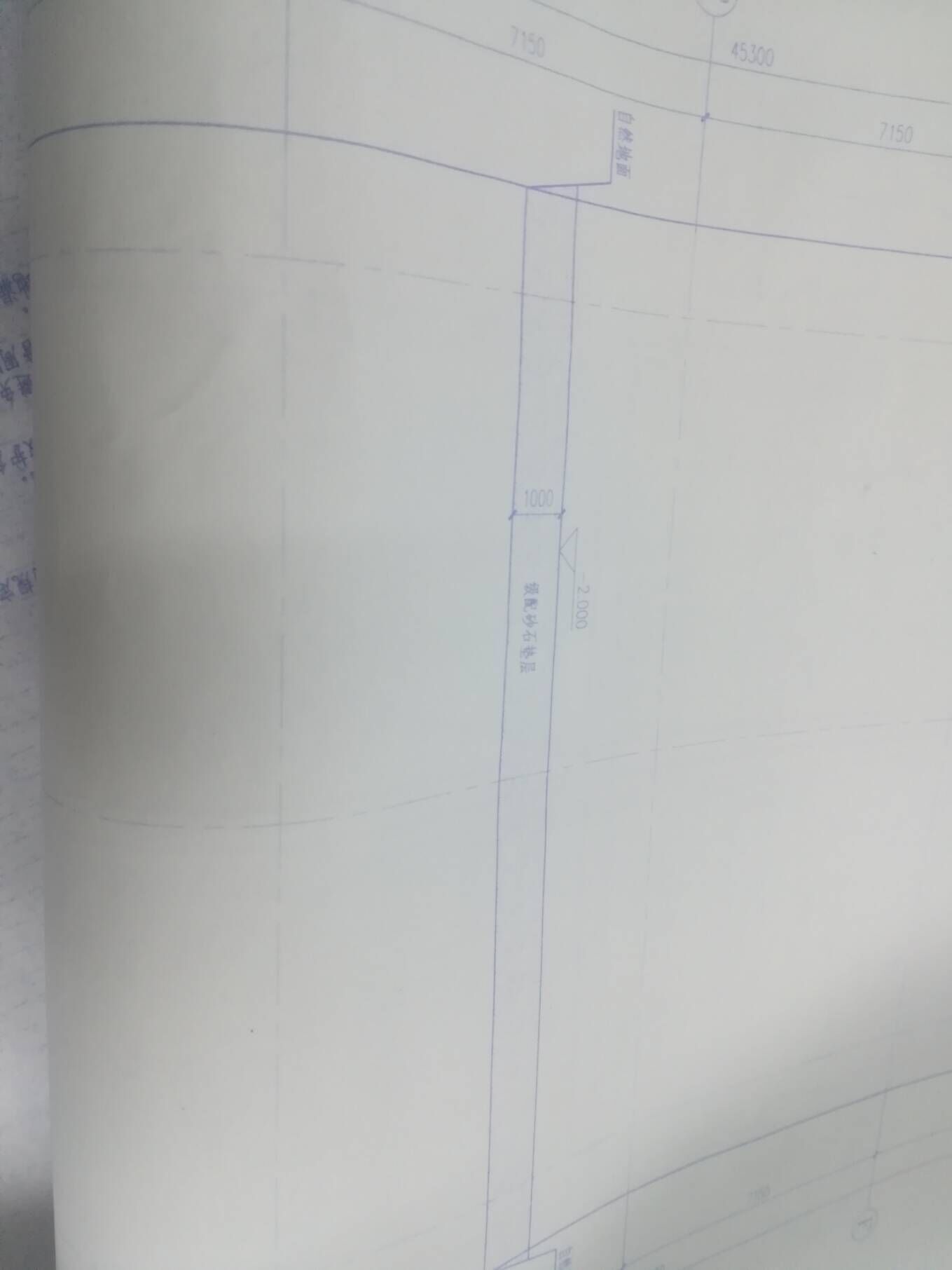

    請問這個基坑深度怎么算,坑底深度-室外地坪=開挖深度  ?是不是這樣的?室外地坪開挖深度答疑解惑
    你好,你這個深度有-3M到室外地坪高度。你這個圖看不來室外地坪的高度。廣聯(lián)達服務(wù)新干線
    2018-05-15 08:49:29
  • 是從室外地坪面標高~底板墊層底。
