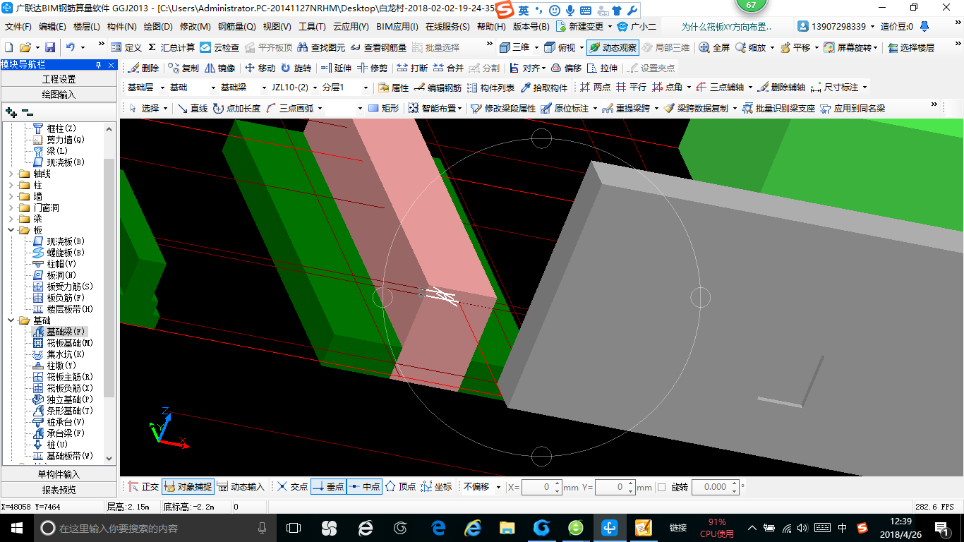

  • 請(qǐng)問(wèn)這個(gè)條形基礎(chǔ)怎么定義
    麻煩用圖幫我演示一下 謝謝大佬條形基礎(chǔ)
    補(bǔ)充問(wèn)題:請(qǐng)問(wèn)是這個(gè)圖嗎 答疑解惑

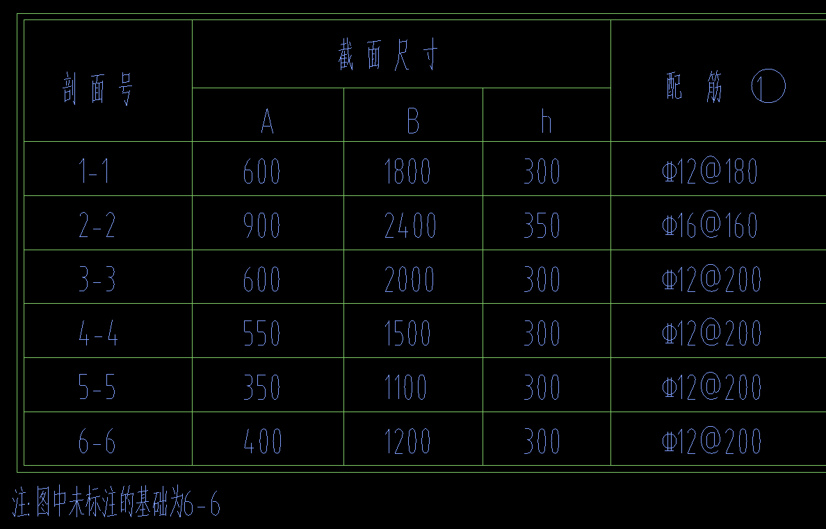

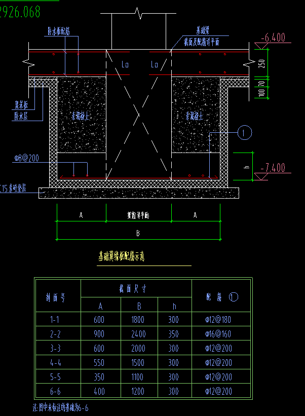

  • 您還有一張基礎(chǔ)大樣圖沒(méi)有截取
    還有一張,要配合節(jié)點(diǎn)圖的
    2018-04-26 12:23:34
  • 你好:你應(yīng)該將圖紙截圖完整,并且要將條形基礎(chǔ)剖面圖紙上傳,這樣才能回答。

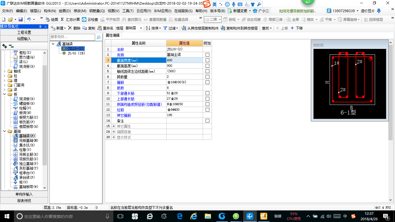

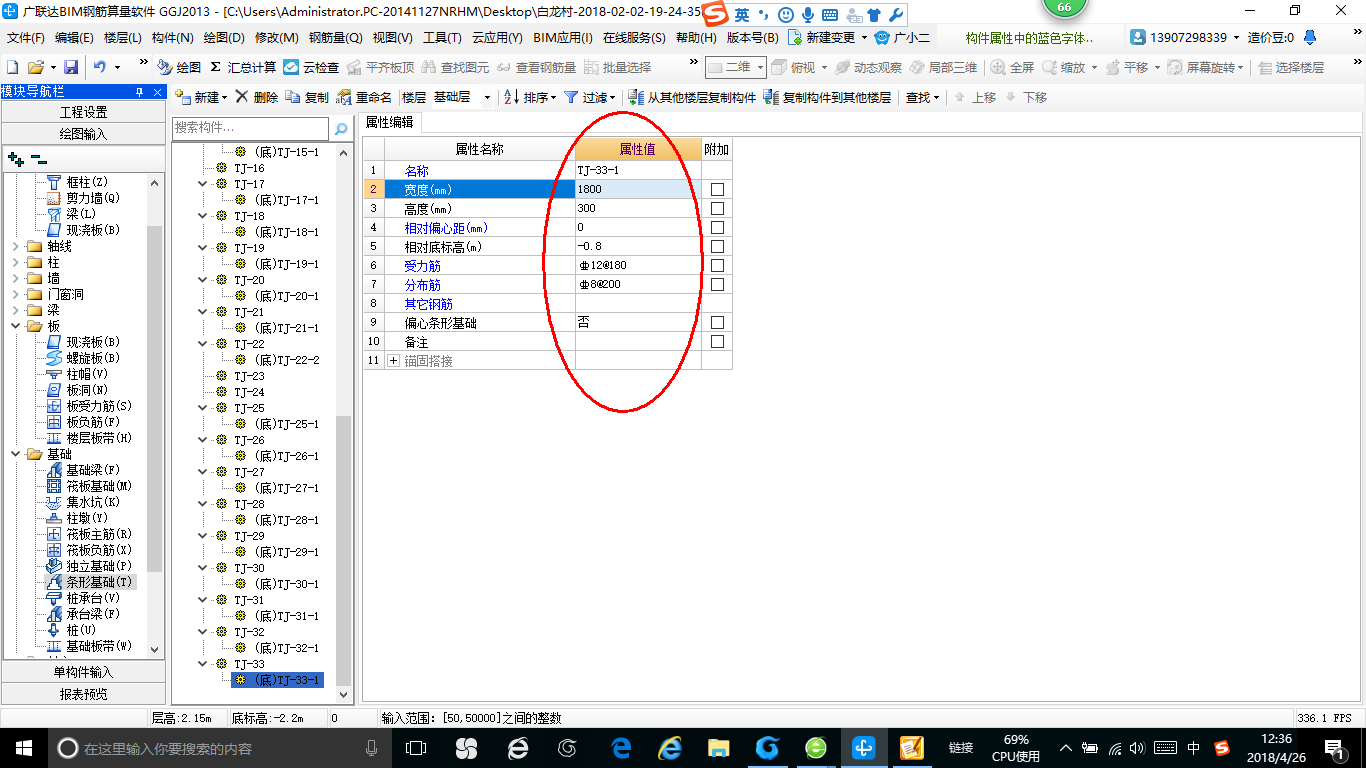

  • 你好:新建條形基礎(chǔ),新建矩形條形基礎(chǔ)單元,按照?qǐng)D紙輸入截面尺寸和配筋,新建基礎(chǔ)梁,直線繪制。廣聯(lián)達(dá)服務(wù)新干線陜西省建筑行業(yè)快速問(wèn)答平臺(tái)-答疑解惑
