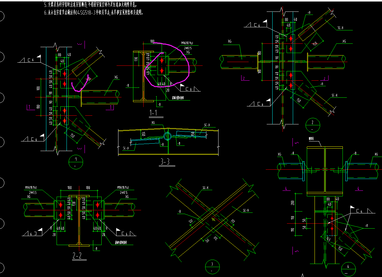

  • 鋼結構廠房中水平撐的連接板件和螺栓需要計算嗎?還是已經含在定額里?(請給出依據)

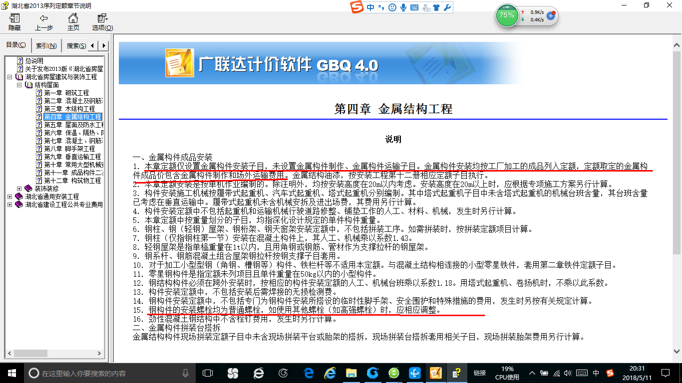

  • 答;定額規定只計算高強螺栓,普通螺栓不計算。
    2.金屬構件計算工程量時,不扣除單個面積≤0.3m2的孔洞質量,焊縫、鉚釘、螺栓等不另增加質量。

  • 你好:水平支撐的連接板需要計算,按照外圍最大面積計算重量,歸納在其依附的構件工程量里面,螺栓不用計算已經包括在定額安裝子目里面。定額
    2018-05-11 20:32:04
  • 1、連接板需要計算(重量)2、計算高強螺栓(普通螺栓不計)。
