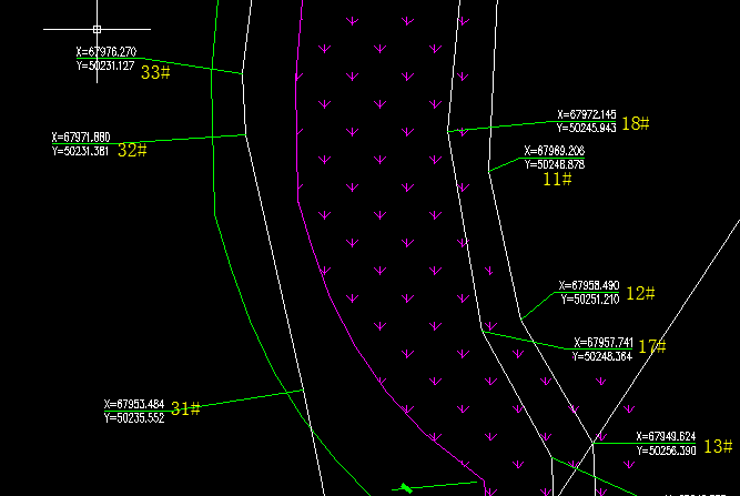

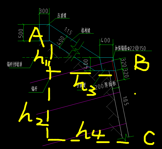

    1:請問,有了圖1中的坐標點,能計算出邊坡的各個坐標與h1/h2/h3/h4等距離嗎?
    2:如果不能,請問怎么才能計算?要那些前提

    可以計算出距離的。
    但計算要有三個步驟:
    1、計算出X軸的水平距離。
    2、計算出Y的豎直項距離。
    3、用勾股弦定律計算出兩點的直線距離。

  • 第一張圖是坐標平面圖  第二張是不是 立面(剖面圖)
    2018-05-04 14:35:36
  • 先看平面圖的 距離 再根據坡度比 算
