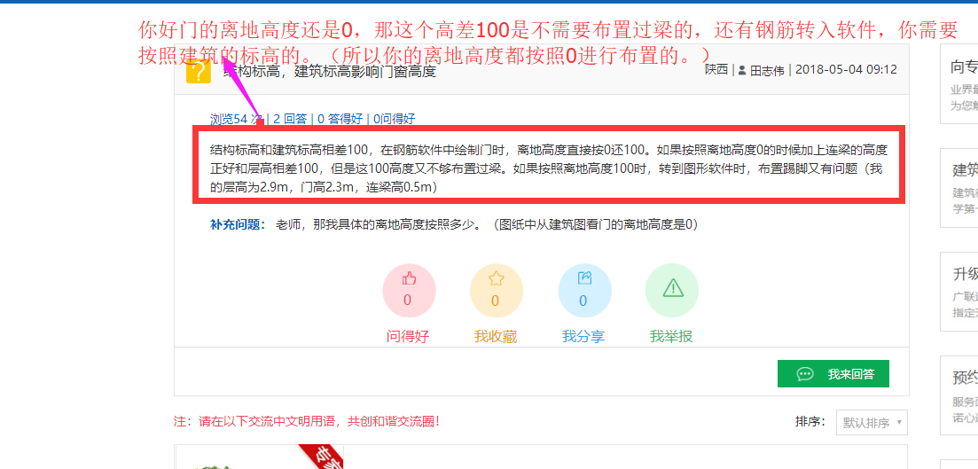

    結構標高和建筑標高相差100,在鋼筋軟件中繪制門時,離地高度直接按0還100。如果按照離地高度0的時候加上連梁的高度正好和層高相差100,但是這100高度又不夠布置過梁。如果按照離地高度100時,轉到圖形軟件時,布置踢腳又有問題(我的層高為2.9m,門高2.3m,連梁高0.5m)
    補充問題: 老師,那我具體的離地高度按照多少。(圖紙中從建筑圖看門的離地高度是0)
    你好,,離地高度你都按照0進行布置??磮D鋼筋軟件

  • 不影響,不要去管它。

  • 布置門窗跟結構圖沒關系     看建施圖的離地高度就可以了
