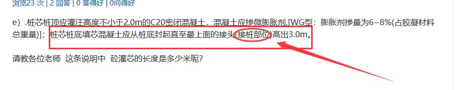

  • 樁芯灌砼
    e).樁芯樁頂應(yīng)灌注高度不小于2.0m的C20密閉混凝土,混凝土應(yīng)摻微膨脹劑,[WG型:膨脹劑摻量為6~8%(占膠凝材料總重量)];樁芯樁底填芯混凝土應(yīng)從樁底封起直至最上面的接頭(接樁部位)高出3.0m。
    請教各位老師  這條說明中  砼灌芯的長度是多少米呢?
  • 你好:按照3m計(jì)算。
    2018-05-01 15:28:08
  • 這是兩個(gè)概念,樁頂不樁芯灌混凝土不應(yīng)小于2m。
    底部應(yīng)當(dāng)灌倒接樁部位以上3m。
    樁頂
    2018-05-01 15:34:26
  • 總長度3 米計(jì)算。
    2018-05-01 22:03:20
