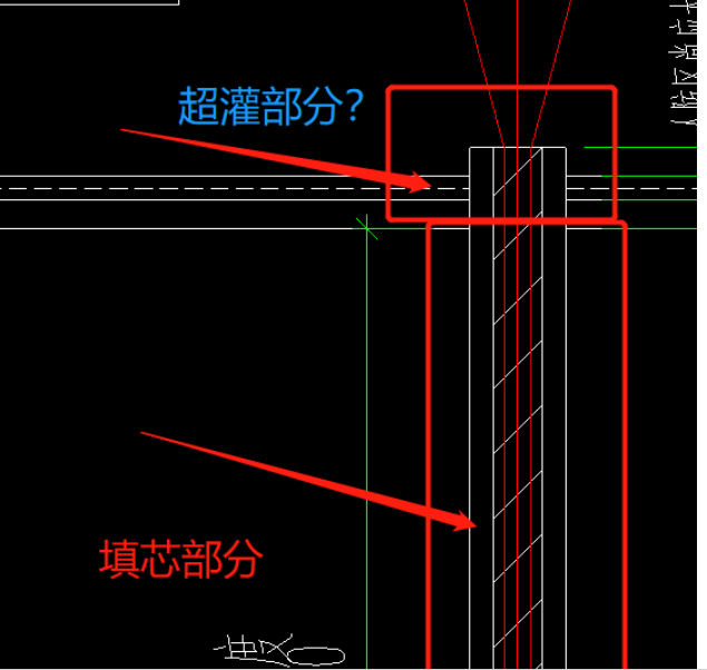

下面是管樁填芯部分,上面是超灌的嗎?超灌部分是也計算模板?還是用護筒當模板?麻煩講解下

你好:不是的,這是樁頭伸入承臺的高度部分,包括在管樁填芯長度內的。

超灌部分要鑿除。
