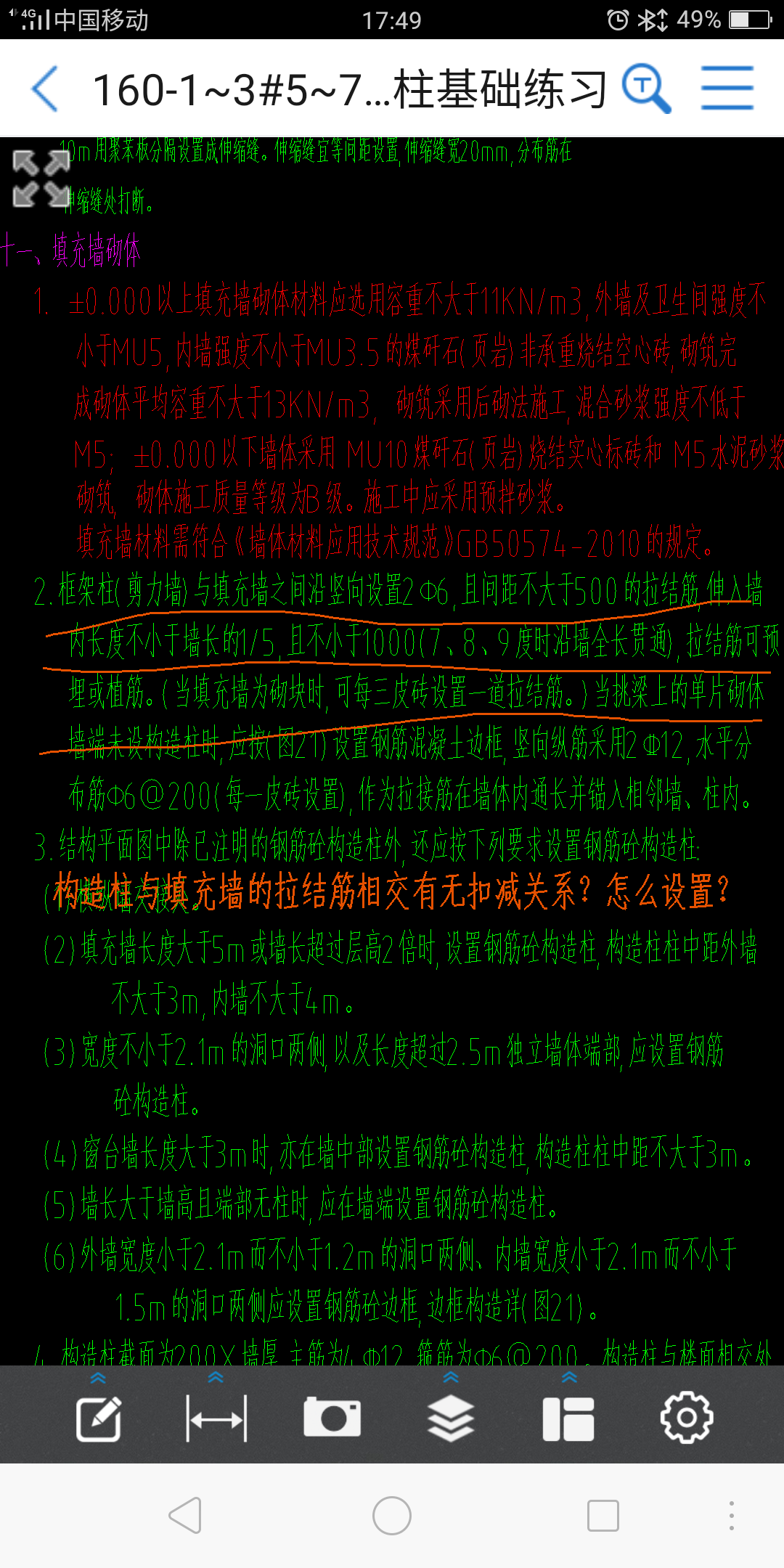

    老師  工程的抗震等級為2級   設防烈度為7度   砌體拉結筋全長貫通   填充墻為加氣混凝土砌塊   砌塊墻上布置了構造柱
    1.構造柱與砌塊墻的拉結筋有無扣減關系?要是有怎么設置?
    2.每三皮磚設置一道拉結筋,三皮磚(加氣混凝土砌塊)總共高度是多少?

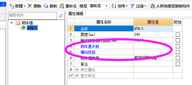

    3.拉結筋沿墻全長貫通,這樣的構建怎么建立和布置?謝謝老師
    ——:沒有扣減關系
    ——:三匹砌塊?您砌塊是多高的?是200?那就是600,這個要看您砌塊的高度的
    ——:在定義砌體墻的時候,直接給出通長筋的
