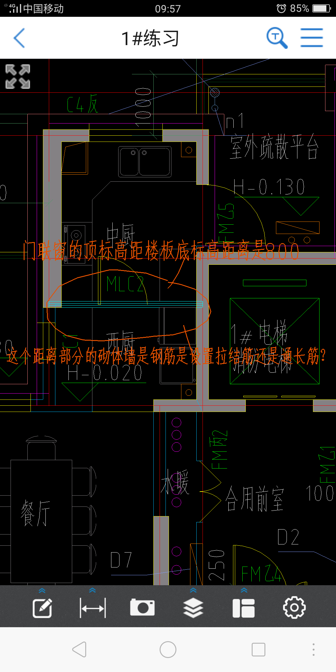

  • 老師 砌體的拉結筋和砌體通常筋,在門聯窗上部的砌體墻用哪個鋼筋形式?謝謝老師 老師

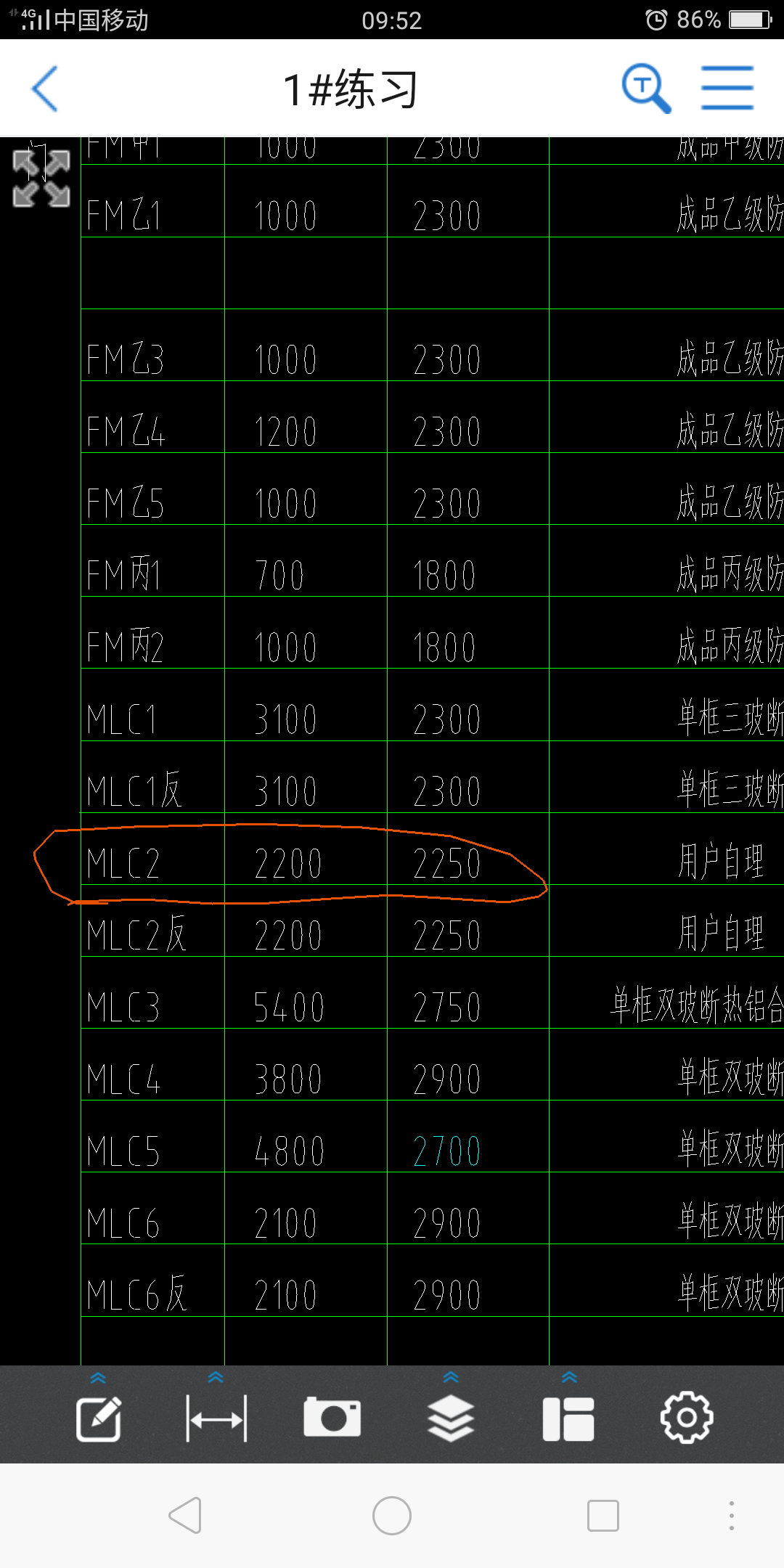

    老師  門連窗洞口頂標高距離板底標高為800,請問這部分砌體墻是設置拉結筋還是設置通長筋?本工程設防烈度為7度。謝謝老師
    門連窗門聯窗答疑解惑

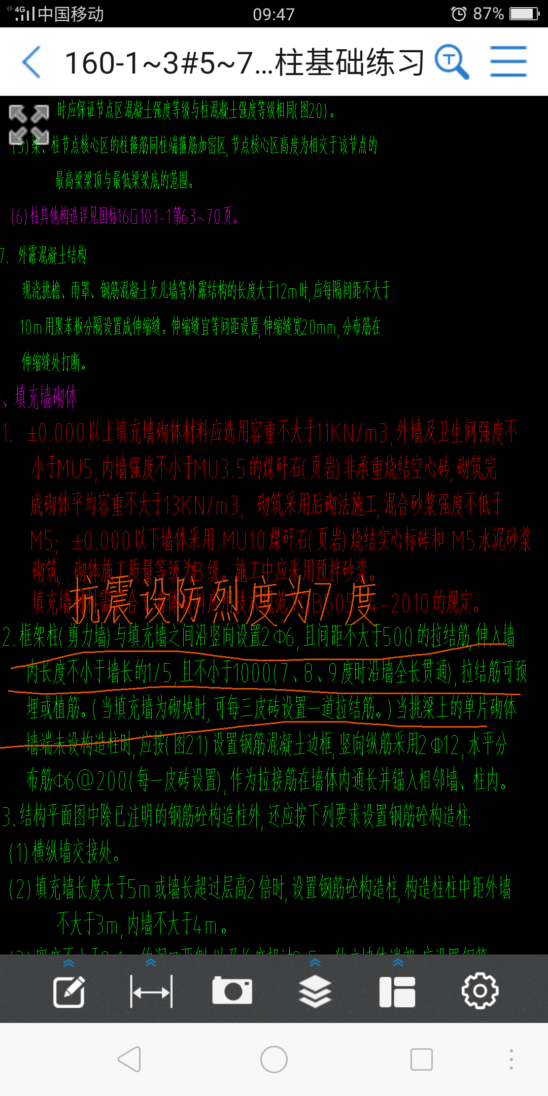

    老師 砌體的拉結筋和砌體通常筋,在門聯窗上部的砌體墻用哪個鋼筋形式?【7度抗震,砌體內鋼筋通長設置。對于軟件來說是砌體加筋和砌體通長鋼筋都要設置】
    老師  門連窗洞口頂標高距離板底標高為800,請問這部分砌體墻是設置拉結筋還是設置通長筋?【7度抗震,砌體內鋼筋通長設置。對于軟件來說是砌體加筋和砌體通長鋼筋都要設置】

  • 直接在填充墻屬性設置通長拉結筋,2a6@500
