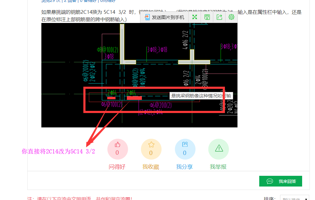

  • 懸挑梁鋼筋像這種情況如何輸

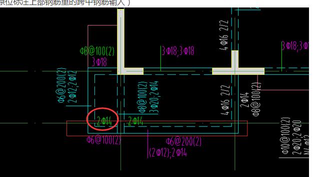

    如果懸挑端的鋼筋2C14換為 5C14  3/2  時,鋼筋如何輸入。(我的懸挑端彎起鋼筋為3#,輸入是在屬性欄中輸入,還是在原位標注上部鋼筋里的跨中鋼筋輸入)原位標注
  • 你好,在原位標注比較好 上部
    2018-04-28 16:10:54
  • 你好:在原位標注跨中筋里面輸入。
    2018-04-28 16:13:07
  • 你好,還是在原為標注上輸入的。看圖答疑解惑
    2018-04-28 16:44:18
